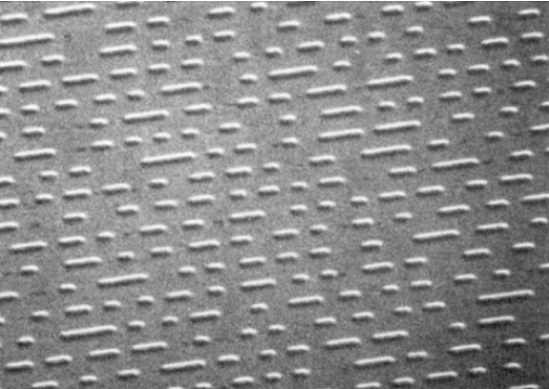

Lyset reflekteres alt efter sporet på pladen, men lyset er konstant. Og nej, sporet på pladen er ikke digitalt, men en kode med brudstykker i varierende størrelse. Der er ikke binær kode i dette spor.
Men ja, fiber er også delvist analogt, da lys er frekvenser. Derfor har det digitale signal også en analog side når det er lys.
Det er ikke min opfattelse, men faktuel viden, som du selv kan opsøge på det store internet. Jeg forsøger blot at forklare det med lægmandstermer.
Jeg overvejede også at indsætte et billede af en CD under et mikroskop, og her ser du netop de forskellige længder af spor, som er den kode der ligger på CD. Det er ikke de bits af 0'er og 1'er som dac-chippen modtager. De genereres som sagt først senere af en chip inde i afspilleren, efter at koden fra pladen er indlæst.

I CD'ens laser sidder en linse der skal sikre korrekt aflæsning af CD'en - informationen ligger lige under lablen, altså ca 1 mm inde i den 1,2 mm tykke plastic. Denne linse sidder i et dynamisk - analogt ophæng og det det eneste analoge der er i en CD afspiller før lyden omsættes i DAC'en. (Og Ja så er der også strømforsyningen).
PWM - Pulse Wide Modulation - puls bredde modulationen er 100% digital. PCM - Pulse Code Modulationen - er en metode til at gemme digital kode på et analogt medie, som nævnt ovenfor VHS tape. Her benyttes en Bios frekvens som moduleres, og resultatet er et analogt signal. Her kan du tale om din bærefrekvens (ligesom FM Radio benytter 19kHz.) Dette benyttes IKKE ved CD afspilning.
