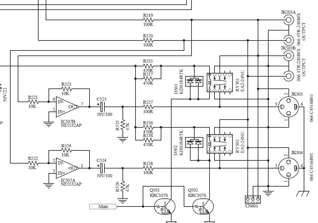

Det var bare fordi at det , ser ikke ud til at den ene RCA udgang ikke er tilsluttet mute funktionen , når man ser på
diagrammet .

Audioloud skrev:
Det var bare fordi at det ser ikke ud til at den ene RCA udgang ikke er tilsluttet mute funktionen,
når man ser på diagrammet .
Mutefunktionen aktiveres af strømmen tilført basis på Q501 og Q502 som styrer de to relæer RY501 og RY502.
Relæerne kortslutter i hvilestilling udgangsterminalerne til henholdvis venstre og højre kanal. Måden mutefunktionen
er lavet på betyder at der enten er helt åben eller helt lukket for signalet. Det er ikke herfra problemet med
forvrængning opstår. Og - Audioloud - mute har fat i begge kanaler og samtlige udgange når man får styr på de
mange krydsende forbindelser på diagrammet.

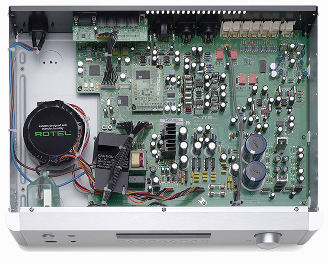

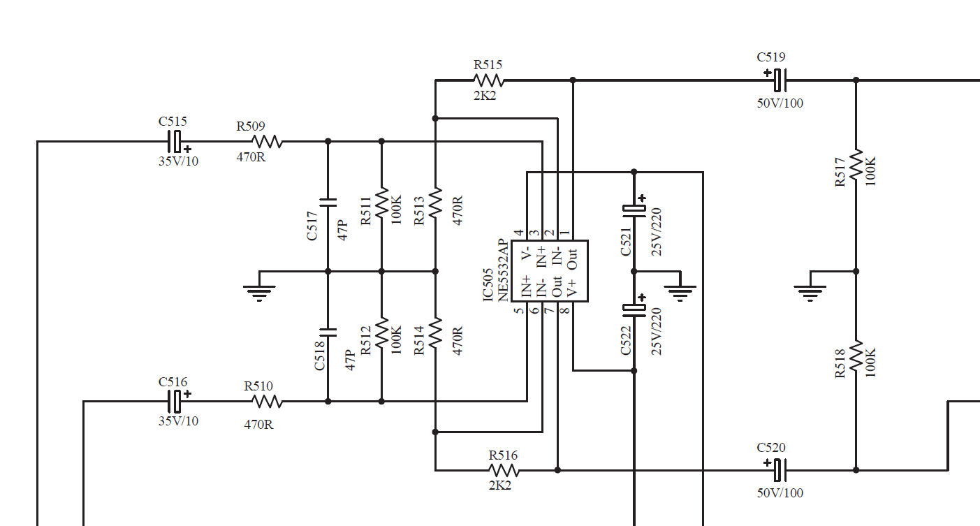

Du behøver ikke købe en ny forstærker for at få "sat skub i" i Rotel'en sammen med Nord Two.
På billedet ser du linjeforstærkeren, som sidder forud for de tidligere viste billeder.
Indgangssignalet til venstre og udgangssignalet til højre. Derfra går der en 100 Ohms modstand direkte til udgangsstikkene. Simpelt.
Det viste forstærkertrins gain er 13.44dB. Øges det til 20dB, mere end fordobles udgangsspændingen, hvorved udgangseffekten tilsvarende
firdobles !! for den samme indstilling af volumenkontrollen.
Der skal skiftes to modstande. R515 og R516, hver på 2,2kOhm skal blot erstattes af 4,7kOhm. Der er rigeligt gain i Opamp'en.
Hvor svært kan det være? Det får ingen negative konsekvenser ud over 50 ører til modstande og strøm til loddekolben.

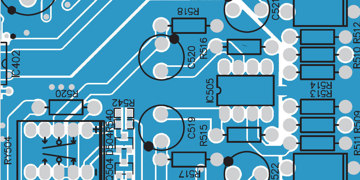

Indlæg: 6373
Sendt: 25 Oktober 2022 kl. 15:06 | IP-adresse registreret
Der er ingen SMD.
Bare gør som Kaj skriver, byt modstandene i begge kanaler. De er ovenikøbet nemme at finde, da der er
komponent-navn-silketryk på oversiden af printet
Indlæg: 3365
Sendt: 25 Oktober 2022 kl. 16:58 | IP-adresse registreret
R515 og R516 sidder på hver sin side af IC505. Så nu kan vi ikke komme ret meget tættere på end vi skal til at skifte modstandene for dig
