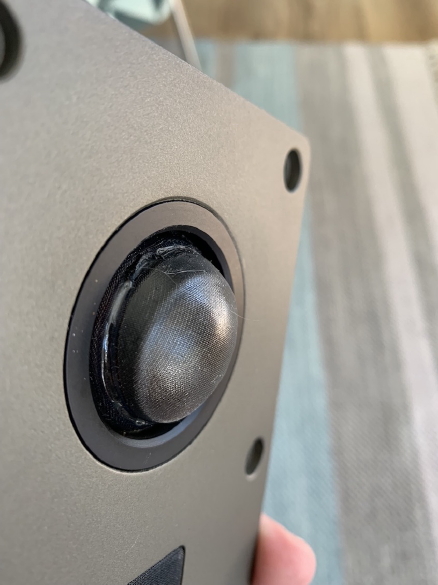

Opdagede at mellemste enhed af de 3 i Dali RS3 - bulede ud i frontstoffet. Tog frontstoffet af og kunne se skallen af den lille
runde var røget af eller tæt på. Som om den havde brækket sig. Er det ensbetydende med enheden har taget skade? Jeg har
intet bemærket i lyden. Anvendes som baghøjttaler. Går ud fra det er en del af diskantmodul (nederste del).
Hvorfor sker det? Hvad er der mon sket? Kan ikke tro jeg har overbelastet.

kan du vise nogle billeder af skaden , så man kan se problemet . Nye diskant moduler kan købes i dag , men er meget dyre , mener sidst jeg
tjekkede prisen var den ca 1800 kr for et modul.

Tak. Synes ikke der er noget at se udover skallen er “sprunget” ud. Jeg har forsøgt med en diskant tonetest på YouTube - og så
sætte ører til de 2 baghøjttalere. Der er ingen mislyde, men har meget svært ved at høre om der kommer lidt eller ingen lyd fra
diskantmodul. Basenheden virker i hvert fald 100%.

Hmm ved nærmere eftersyn ser det skidt ud. Hovedet på størrelse med 2kr - inde bag skallen - er skæv og med en støvsky på
fronten.

ja der skal ny diskant i den højtaler , enten find en brugt , ellers må du bestille en ny.

Kan I sige noget om hvad det ligner der er sket? Kan det ses ud fra billedet om diskanten slet ikke virker?
Til top Vis Aliaz's Profil Søg efter andre indlæg skrevet af Aliaz
virker?
Det kan med sikkerhed konstateres at enheden ikke virker. Der SKAL en ny til. Indrømmet virker skaden overraskende
mærkelig. Har højttaleren nogensinde været væltet, tabt eller anden måde udsat for kraftig mekanisk påvirkning?

De er mere end 10 år gamle. Jeg købte dem let brugt. De har hængt på væggen urørt siden 2015. Dog slog fruen hovedet op i
bunden nede fra fornyligt. Hun ville se på en bog i en bogholder under og rejste sig helt og slog i den forbindelse hovedet op i
bunden. Det kan vel ikke have været tilstrækkelig kraft til at forårsage skaden eller hva?
Hvad hedder diskantmodulet præcist i RS3 modellen?
Kan jeg let selv skifte det ved at skrue det ud. Er det 2 ledninger der skal loddes eller hvad er processen

Det er nemt at skifte, bare skift en ledning ad gangen så går det nok og der er fire ledninger
der skal skiftes . Det er et helt nyt diskantmodul der skal købes, både bånd og dome enhed bliver skiftet .

Måske er det limen til kantophænget og " 2-kronen " , der har løsnet sig ? Den indvendige " 2-krone " vender iøvrigt
forkert , den buede bløde side skulle vende udaf !
Det er let at udskifte diskantmodulet til DALI Euphonia RS3 , skru modulet løs og der sidder 4 kabelsko der kan trækkes af
, husk at notere hvilke farver der skal til hvad ! Tænker at det er lettest at gå ned til HIFI-klubben og få det byttet .

Tak for jeres svar. Troede heller ikke på et lille stød med hovedet kan have forårsaget defekten. Har passet meget godt på dem
ellers. Måske en tidligere forstærkers ene defekte forstærkermodul kan have forårsaget skaden. Underligt hvis “2kronen” har
vendt sig.
Som baghøjttalere er de ikke blevet overbelastet.
Fint med beskrivelse. Det bør jeg let kunne udskifte selv.

Det er desværre ikke ualmindeligt at dome diskanten går i Euphonia diskantmodulet (gælder alle modeller i Euphonia-serien).
De bliver åbenbart dårlige over tid.
Jeg har selv i år skiftet begge domer i mine MS5 til den nette sum af 6.600kr ialt
Jeg afleverede mine diskantmoduler til Dali i Nørager, som fiksede dem for mig.

Det var meget tydeligt, at dome diskanterne var defekte.
Det skal siges, at jeg købte højttalerne i defekt tilstand (var jeg desværre på købstidspunktet ikke klar over).
Så hvor lang tid de har været defekte og om det skete over længere perioder, ved jeg desværre ikke.
Jeg kontaktede Dali direkte, som var yderst hjælpsomme.
Jeg afmonterede hele diskantmodulet fra mine MS5 og afleverede dette til Dali's serviceafd. De testede bånddiskanten, og fandt ikke nogen fejl, så derfor tror jeg ikke der er tale om skade efter overbelastning.
Diskanterne i defekt tilstand så således ud:

Det ser interessant ud, Jannik! For mig ligner det, at det resonansdæmpende klæbestof, som domen er coated med, og som ligger
ret tykt inde ved svingspolen, med tiden har forandret sig. Og skaden for oven ved kl. 11.30 hvor tekstilen er revet fra hinanden
er også lidt underlig - det kunne tyde på for høj temperatur fra svingspolen ved at hælde for meget effekt i højttaleren.
Hvis det er aldringsfejl kan det skyldes dagslysets UV-stråling, eller sollysforårsaget temperaturudviddelse eller alm. udtørring, det
ved jeg ikke. Men, en del klæbestoffer forandrer sig over tid - måske en hel del år, og derfor er det ikke noget som en producent
har gode muligheder for at teste inden produktionen sættes i gang.
Jeg tror absolut, at Dali er mere end ærgerlig over hvis det er alderen alene der er årsag - kun ærgerlig, og ikke villig til gratis udbedring
Hvis det er UV-stråling fra dagslyset der er årsagen, kan man forlænge nedbrydningsprocessen ved at undlade at demontere frontstoffet.
Hvis højttaleren står et sted, hvor sollyset kan brage direkte ind, vil det sorte domemateriale opvarmes og derved udviddes, og måske
det over tid får den til at give op - "nu flækker jeg altså". Også her hjælper det at beholde frontstoffet på

Så vidt jeg husker, var beskeden fra Dali at det var et aldringsproblem.
Det skal dog siges, at jeg vist fik denne besked gennem sælger af mine MS5, som jo havde en interesse i at undslippe at betale for
gildet.

Opdagede lige, at der nu desværre er samme problem med nr 2 baghøjttaler Dali RS 3. Man skulle tro det var en Bilka-
prisniveau-model :(

Det er ikke unormalt omend det langt fra sker på alle Euphonia.
På nogle af dem sker der det at magnetfeltet nærmest vender 180 grader og "skyder" indmaden ud. Ingen har kunnet svare på hvorfor det
sker. Der var bud på ekstrem effekt, men som regel brænder det bare diskanten af, og jeg har ikke selv set lignende på andre højttalere
gennem tiden.
Jeg har skiftet på nogle ganske få Euphonia i min tid i Hifi Klubben og "yngste" højttaler var knap 3 år gammel - det er lang tid siden :-) . Som
regel holder de dog uden problemer, og jeg har da haft adskillige sæt som aldrig har fejlet noget.
Selvom noget er dyrt, kan det nu godt gå i stykker.....

Tak for svar. Jeg tænker der må være noget med konstruktionen. Det lyder til udfordringen kan ske med den første og sidste
RS3 fra fabrikken. Jeg så bulen i frontstoffet og tænkte åh nej - ikke også den anden. Heldigvis fejler mine MS5 og CS4 ikke
noget (endnu).
Hvis bare jeg havde spillet for højt eller forstærkeren var for ringe - men det er ikke tilfældet.
Det lader til på den anden deltager at Dali ikke dækker noget / vedkender sig problemet.
