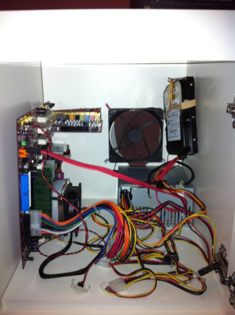

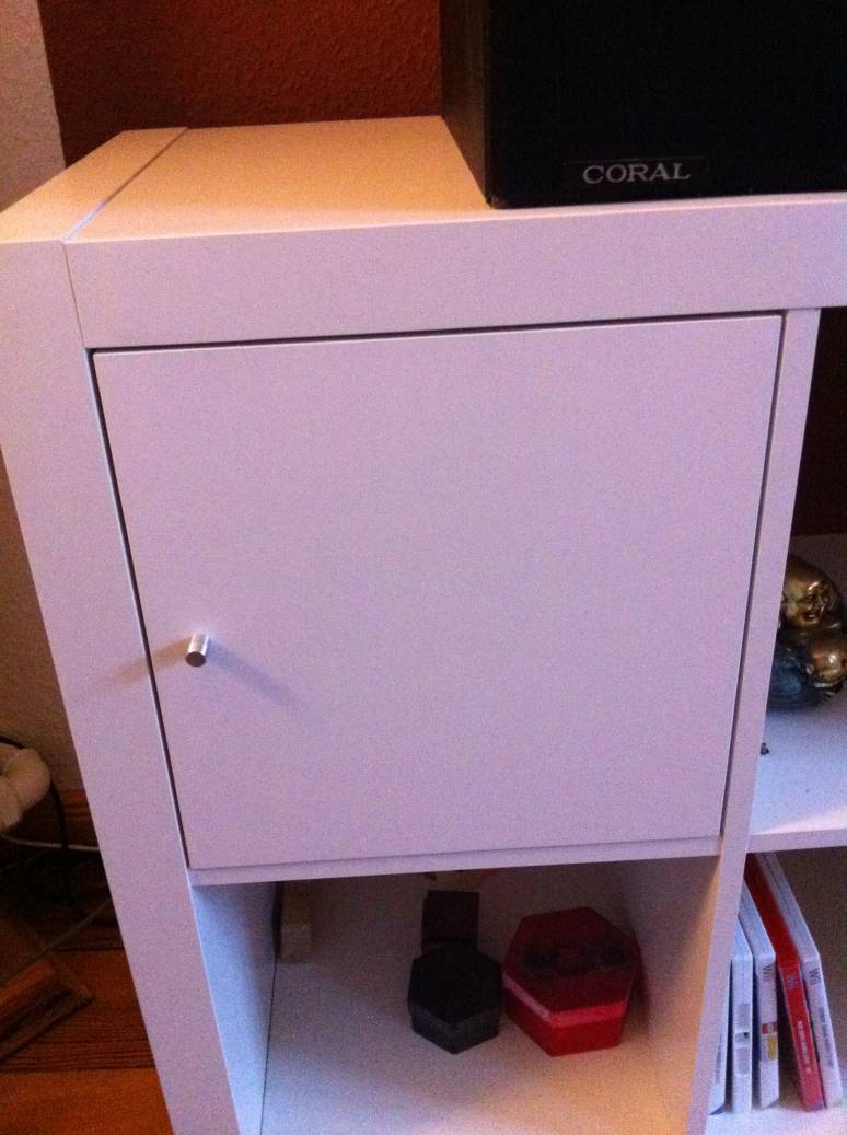

Har forresten fået PC'en ind i mere stuevenligt kabinet:
Mvh Lennart
finnogangela
Bruger siden: 27 Februar 2005
Indlæg: 44
Sendt: 18 December 2011 kl. 16:49 | IP-adresse registreret
Tak for svarene begge to - lidt af en dobbelt positiv motivkonflikt med de julepriser :-) - men handles skal der.....
Smukt tweak-arbejde, Lennart (men kan ikke lige greje, hvordan lydkortet er tilsluttet)?
Til top Vis finnogangela's Profil Søg efter andre indlæg skrevet af finnogangela
LGrau
Bruger siden: 12 August 2003
Indlæg: 2201
Sendt: 19 December 2011 kl. 11:12 | IP-adresse registreret
Lydkortet sidder i PCI slottet som går ud gennem bagvæggen.
Der blev sløset lidt med udskæringen bagtil, da den ikke kan ses, bortset fra på billedet her .
Fra lydkortet har jeg 3 stereoJacks til surround receiveren, som kører pure direct, fra analog indgangene.
Mvh Lennart
