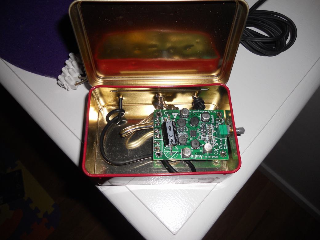

Hejsa, alle sammen
vil lige starte ud med at sige, det er mit først forsøg på selv byg :-)
Da vi her hjemme har separat stue og hifi-rum, er stuen som støv suget for "kasser" (Hifi). Men lyden fra TV'et er temlig
ringe, og fruen ønsker lidt grej til noget radio og lyd fra TV'et.
Så det vigtigste ved denne forstærker er størrelsen og muligheden for at slutte et sæt pod-speaker til. Hvilket jeg syntes den
opfylder.

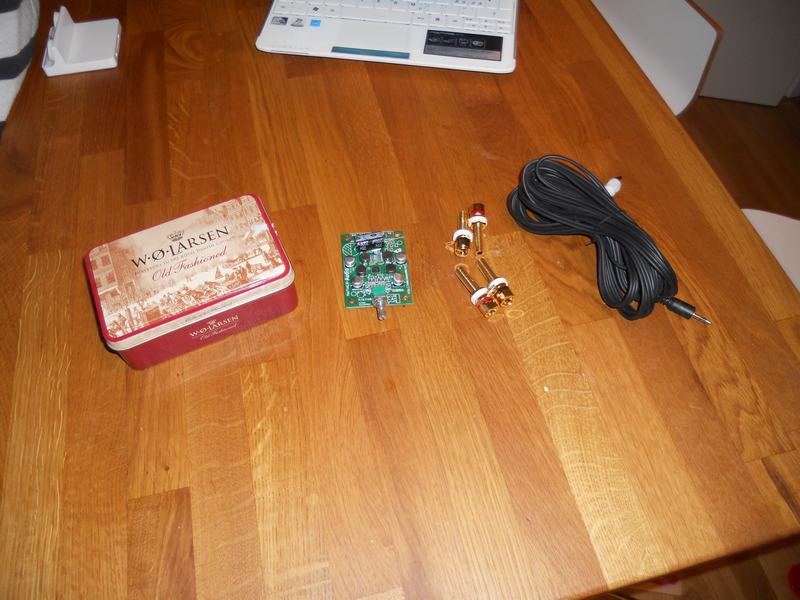

I gemmerne fandt jeg er en strømforsyning og noget kabel, herefter fandt jeg et lille forstærker print på nettet, og bestilte
det. Det er nu sat sammen i et prøve setup, og det virker.... juhu :-)
Har her efterfølgende fundet et bedre "kabinet" (Gl. Bog), og bestilt nogle rigtige phono stik og ht terminaler.
Nå, men her er prøve opsætningen:
Det er jo ikke lige frem high-end men det opfylder kravene

Den gør jo sit arbejde den kasse,
Skal den sættes i produktion
Tillykke
vh Hans Lund

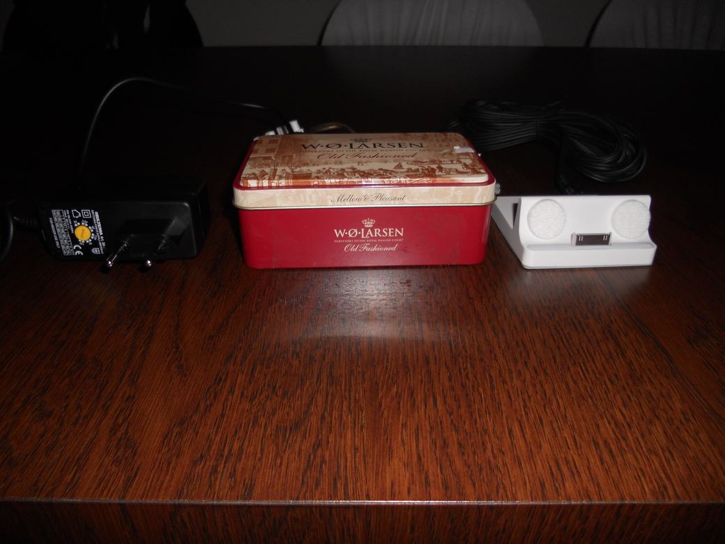

Jeps, størrelsen på kassen er lidt stor, da jeg har læst, den kan blive lidt varm. Må se med tiden, om den kan puttes i en
mindre.
Produktion er måske et lidt stor ord :-D
Men der er flere i familien der syntes størrelsen kontra ydelse, prøvede den på sviger fars gulv dali. Her gjorde den et solidt
stykke arbejde.

Hej. Den er squ da sej, den der. Velvalgt konstruktion, med W.Ø Larsen som svøb. .jeg sad og kiggede lidt på fora igår, men kom altid tilbage til din opfindelse, og fik et mega smil .Der har du jo taget kampen op med de store, selv B&O kan ikke være med rent designmæssigt.

Opfylder måske EMC kravene  Da dåsen afslærmer effektivt ind og udstråling
