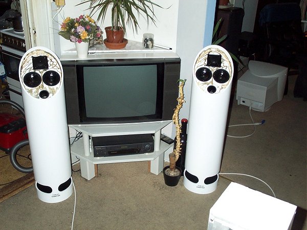

Jeg har længe været forelsket i designet på de gamle dantax tube højttalere. Et design jeg mener sagtens kan klare sig i dag!
Jeg har anskaffet mig et sæt Dantax tube II i pæn stand dog med ødelagte mellemtoner samt diskant. Basserne i begge er i tip
top stand og de originale enheder.
Det er min plan at skifte de ødelagt enheder med nye Peerless enheder. Som det ses på billederne er den gamle mellemtone i
lukket chassis og mine Peerless er åben.
Jeg har ikke kunne finde et rør/tube kammer der passer dertil desværre og her søger jeg Jeres hjælp.
Har I forslag til andre løsninger eller har i rør i passende størrelse til salg?
Der er selvfølgelig nogle problem stillinger vedr skift af enheder.
- Med mellemtone kabinet/tube kammer vil den indre volume på højttalere ændres, dog er dette minimalt.
- Nye enheder kræver vel nyt delefilter.
har I kommentare, forslag, ris eller ros så skriv indlæg. Her er lidt billeder til at starte med...

Jeg har et sæt TUBE 3 kørene - spøjse fætre, der egentlig spiller hæderligt :)
Hvis de diskanter der sidder på dine billeder , dem med det lidt firkantede udseende, skulle være de originale , ser de underlige ud.  3'eren havde diskanter med rund flange.
(Mine diskanter er udskiftet)

Jeg har familie relationer der har arbejder hos Dantax i Pandrup tilbage, hvor Tuberne blev produceret og de fortæller at
tuberne er lavet med mange forskellige enheder.
I min optik er de produceret med de enheder der nu på daværende tidspunkt var på lager og det varierede gennem tiden. Om
det er korrekt eller ej er uvist.
Er dine Tube I født med 2stk mellemtoner?

Mine Tube III  var født med 2 mellemtone enheder  (Tube III er den største model)
Deres lydbillede minder en hel del om Sonab's OA serier
-Jan@tecdata.dk

Okay spændende... Jeg har 3 tomme kabinetter stående til tube III. Alle med single mellemtone :)
Underligt, at de har lavet så mange forskellige. Jeg har ligeledes et andet sæt tube II kabinetter, hvor udfræsningen til
mellemtone er firekantet :)
