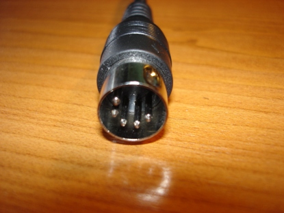

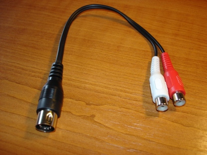

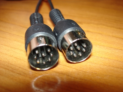

Jeg prøver lige med et par billeder af de kabler / adapterkabler jeg benytter. Det er som sagt nogle, der fulgte med i købet, og særligt adapterkablet vurdere jeg til ikke at være af særlig høj kvalitet. Desuden ser jeg at der er en række pins der mangler, hvilket får mig til at tænke på om der er et signal i kablet der svæver, og det måske kan være derfor der er så meget støj i forhold til et fuldt PowerLink kabel? Jeg gætter på det er MkIII grundet antal pins og tykkelsen på kablet.
Adapterkablet:
Closeup af adapterkablet:
Ægte 5m PowerLink kabel:
Jeg har tænkt mig at prøve og bestille et tilsvarende adapterkabel som skærmet, og hvis det ikke løser problemet simpelthen gå over til at køre "ægte" PowerLink-mode med ekstern 5V trigger. Det kan dog gå hen og blive en bekostelig omgang for mig, og derfor vil jeg høre om der er nogle erfarne gutter herinde, som kan tale for/imod mine forslag?
Mvh. Clive

Årsagen til at Bang & Olufsen skabte et "nyt" PowerLink Mk III kabel var at
de "nye" ICEpower forstærkerne kræver pin 7 = datastel  for at sikre nok stel.
BeoLab 4000 Mk II har netop ICEpower moduler.
Bemærk pin 7 går også til Phono stel sammen med pin 2. Dette er stadigt en LINE IN opsætning,
med et kabel til højre og et kabel til venstre BL 4000.
Bemærk PowerLink Mk III kablet har stel strømpe om højre signal grøn leder og venstre signal brun leder.
Blå ledning er stel ledningen fra pin 7. (Gul ledning er trigger strøm fra pin 4, som kun benyttes i et
PowerLink setup). Så er du til at lodde selv, klipper du det PowerLink Mk III kabel du allerede har, over.
Du lodder så højre Phono stik på grøn fra pin 5 + og stelstrømpen og blå ledning på Phono stel.
Du lodder så venstre Phono stik på brun fra pin 3 + og stelstrømpen og blå ledning på Phono stel.
