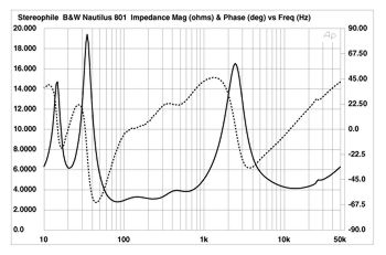

Det synes jeg er ret komisk da B&W N801 (den første) er en af de sværeste højttalere at drive liv i overhovedet.
Det siger dig nok ikke så meget men herunder er der et billed af impedanskurven og fasedrejet på den B&W N801, du er velkommen til at finde en
højttaler der er en værre belastning/mere strømkrævende end denne

Men at en billig 6,5" på 8 ohm skulle være nemmere at drive end en dyr 6,5" på 8 ohm er helt forkert og så komisk at det næsten er tragisk.
Jeg ved ikke hvor du har din viden fra men jeg bliver nød til, for manden der stiller spørgsmålets skyld, at sige at du er helt forkert på den

Fin forklaring Maximini, den er led, den dér N-801. Og Apexx512, håber ikke trådstarter bruger nogle af dine poster, for værre vrøvl skal man da lede længe efter.
Til trådstarter som svar på dine spørgsmål: Nej, der findes ikke en matematisk model, der er brugbar.
Tommelfingerregel???? Tjaaah, jo mere strømstærk din forstærker er, desto bedre greb har den i dine højttalere, så man kunne fristes til at sige, at jo mere strøm og jo flere watt, jo bedre. I Maximini´s eksempel ovenfor, kræves der så strømstærk en amp. som overhovedet muligt. Et hint på databladet vil være, at forstærkeren er stabil ned i 1 ohm, og dens effekt fordobles, når impedansen halvveres (200watt i 8 ohm-400watt i 4 ohm-800watt i 2 ohm-1600watt i 1 ohm) osv. Det er strømstærkt. Men så igen, de lyder forskelligt sååååhhhh???
"eller er det ørerne, der bestemmer?", Ja det er da i allerhøjeste grad dine ører, der bestemmer. Nogen elsker at forgylde sig selv med topspecifikationer, men hvad hjælper det, hvis man ikke bryder sig om lyden?? Papir er taknemmeligt, og de tekniske specifikationer på et givent produkt siger intet om, hvordan det lyder. Så du må ud at lytte, eller rettere låne nogle amps med hjem til dine CM-10. En gang imellem kan det måske betale sig at læse nogle reviews, måske man deraf kan lære lidt om perfomance på det til testen benyttede udstyr.
