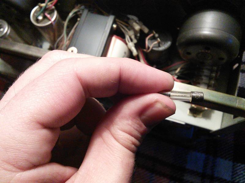

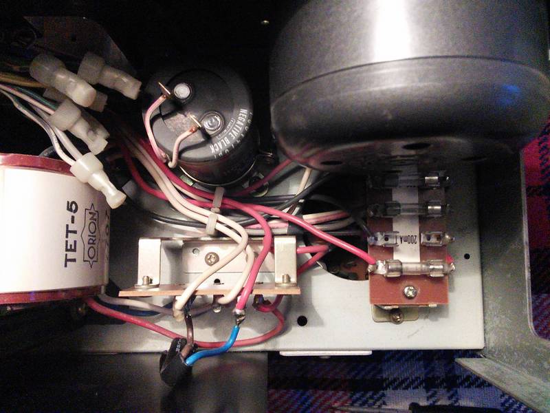

Hej igen...har fixet det det var bremse relæet der klikkede eftersom sikringen var sprunget som vist på billedet jeg har vedhæftet ... 200 mA / 250V ... alle funktioner virker upåklageligt har optaget to hele side med musik uden problemer.

Tør dine øjne, som den sikring ser ud, er den død af ælde...

jep tror jeg du har fuldstændig ret i...muligvis 37 års trykken på play stop spol har en finger med i spillet , hovedsagen er at det er det man skal kigge efter hvis andre derude oplever samme problemstilling ,,, hverfald godt sted at starte at undersøge sikringer.
