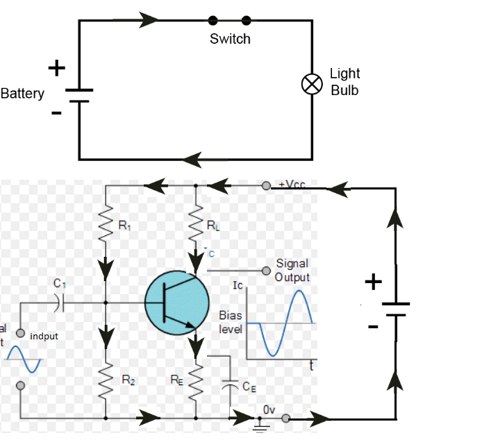

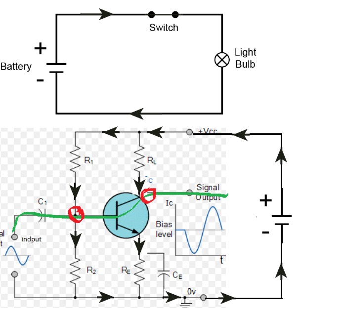

Er nu ikke så sikker på det er vrøvl. Har lavet en lille illustration som viser den en situation med et batteri og en lampe plus en switch som er slutter og derfor løber strømmen i pilens retning gennem batteriet, et batteri er det man i fagsproget kalder en spændings-generator, en grundblok i elektronik, uanset hvilken belastning den udsættes for vil den forsøge at opretholde den tilsigtede spænding ved at levere den nødvendige strøm, det kan den fordi dens indre impedans tilnærmer sig 0 ohm en kortslutning.
Spændings-generatoren har en pandaeng en strøm-genrator den anden vigtige byggeblok i elektronik ,den vil af al magt forsøge at opretholde en tilsigted strøm uanset hvad spæningen er over den, en transistor er en strømgenerator, derudover har man modstand og de reaktive komponenter spole og kondensator, med disse byggeblokke kan man faktisk beskrive beregne og lave det meste elektronik.
Diagrammet nedenunder er en simpel forstærker med en indput som styrer den store strøm ved hjælp af transistor, følges strøm pilene ses det at det er nøjagtig samme princip som det simple kredsløb med lampen , kredsløbbet samlet kan som lampen.
I diagrammet ses to hoved-strømsløjfe ,der kan være mange flere som ligger parallelt som igen signal mæssigt ligger parallelt over batteriet, som kan være en mere eller mindre kompliceret strømforsyngeng, det hele ligger igen parallelt over 230Vac som en forbruger som en el pærer. Dette kan iøvrigt sandsynligøre mange de ting en hi-fi entusiast høre.

Dit diagram giver slet ikke mening... løber output fra transistoren ind i strømforsyningen, eller hvad er det du illustrerer???
Sendt: 07 Oktober 2020 kl. 23:14 | IP-adresse registreret
Trinet forstærker p.g.a. DC pontentialet (bias) i knudepunktet R1/R2. Indrømmet, der går en mikroskopisk strøm
fra dette knudepunkt igennem emitter & RE til stel. Forstærkningen sker ved spændingspotentialeændring (AC) over RL
i forhold til stel, p.g.a. den strøm, der løber gennem RL og videre gennem RE.
Måske Lydjørgen vil forklare, hvordan han ser strømforsyningen "løbe" fra input til output (grøn)??
Uren strøm vil selvfølgelig gi´ et urent signal, med come on........ En ren, afkoblet forsyning, og så skulle en ½ meter
DC kabel være det nye ottende vidunder lydmæssigt???

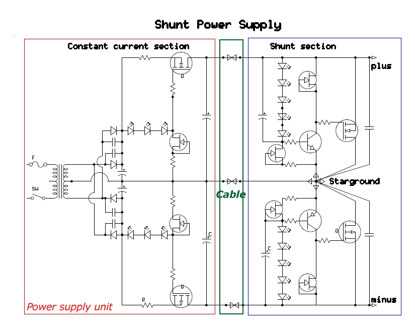

Ørehænger har vist fået opskriften på det der passer ind i det bestående udstyr. Et Paul Hynes kabel.
Imens kan vi så fortabe os i hvad man ellers kan gøre for at løse opgaven med at reducere DC kablets og strømforsyningens
indflydelse på gengivelsen. For det er korrekt, at strømforsyningen helt eller delvis indgår i signalvejen. En af måderne -
angivelig den bedste - er at anvende en “Shunt Power Supply”. Hvor det samlede kredsløb i trådsammenhæng deles i to. En del i
strømforsyningen og en del i apparatet der tager sig af lyden. Den blå sektion på billedet.
Betragt diagrammet som et principdiagram for metoden. Der løber en konstant jævnstrøm gennem kablet, som forbinder
strømforsyningen med lyddelen. Ren DC. Og shunten tager sig af alle variationer i spændingen. Derved holdes kablet fri for
