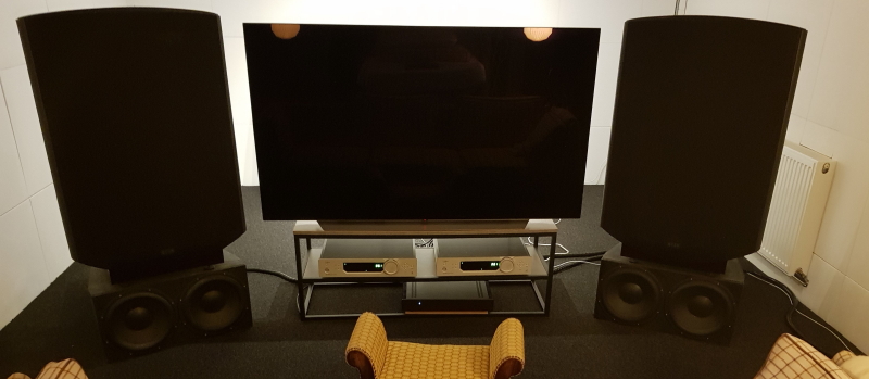

Jeg spiller med Quad elektrostater og hjemmelavede basser.
I hver kasse er der 2 styk 12" bashøjttalere, som har 25 mm lineær vandring, og en max vandring på 51 mm.
De er placeret dybe trækasser UDEN bagplader.
Delefiltre og korrektion foregår digitalt i en lydløs pc. den sender signalerne op til de to digitale forstærkere (Lyngdorf TDA 2200), som er
koblet direkte direkte til højttalerne.
Se vedhæftede foto-
Boman
