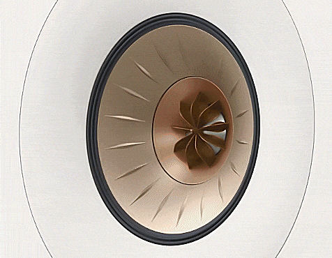

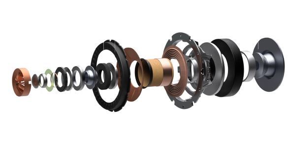

Noget nyt er der sket siden den daværende Reference series UniQ version. Nedenfor ses 12. generation.

Desværre er det ikke så simpelt... de nuværende Uni-Q enheder har intet til fælles med de gamle, andet end navnet. Som Kaj også skriver, så er de nu i 12. generation. Så trods lign. data, så kan de ikke bare udskiftes...
