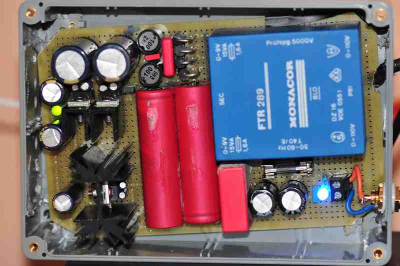

Keder jeg mig måske :) tja... Som græker er jeg jo glad for vi vandt i foodboldt her idag så det blev fejret med en ny version af min batteri PSU. Den her gang er det stabiliseret 2 gange, en før batterierne således at LiIon cellerne holdes konstant med en spænding på 4.1v pr. celle og derefter stabiliseres en meget rent forsygning ydeligere til 5V. Om det lyder bedre end den tidligere version af batteri PSUen ved jeg ikke... De lyder begge fantastisk...hvis man har anlæg til det så er det guf for øregangen...:)

Den benytter samme princip som en meget kendt dansk Hifi mærke.... batterierne lades konstant op og så bruges til under afspilning....
