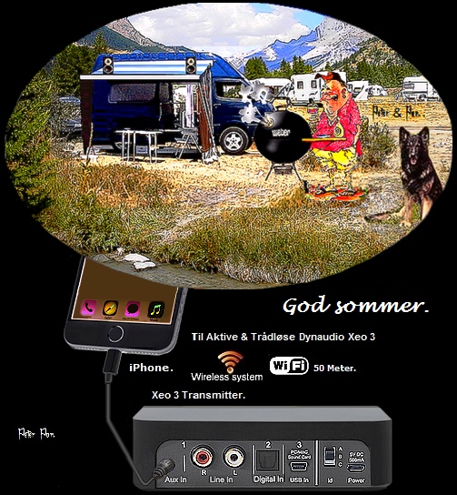

2021. 2 sæt Xeo i mit setup.

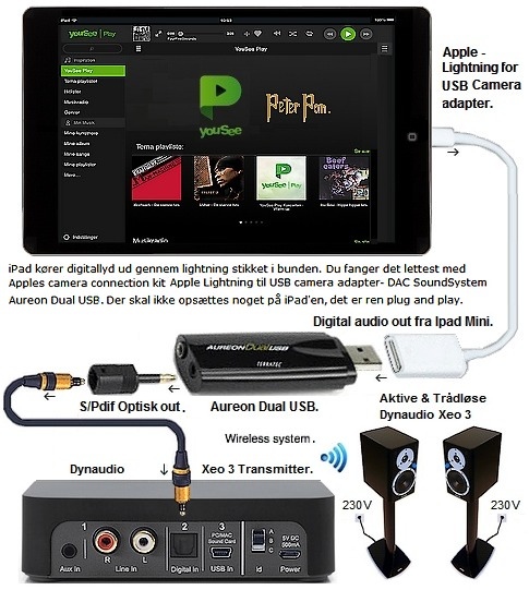

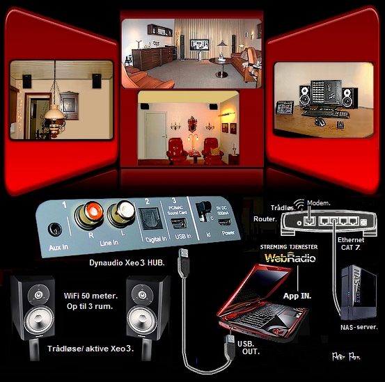

Af din tegning ses det at CEO 3 transmitteren kan fungere som USB soundcard. Det vil jo være enklere hvis man kunne koble
IPAD direkte via USB. Er det muligt?
Sendt: 18 April 2021 kl. 10:20 | IP-adresse registreret
Hej Kaj.
Du kan jo prøve at Google på Apple adapter. Det almindelige kabel med USB stik / iPad, er jo kun et strøm kabel.

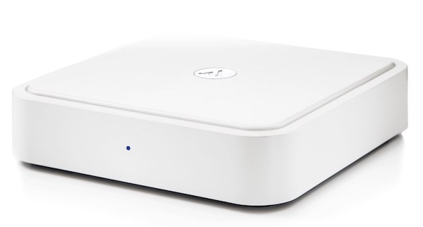

Samler dine lydkilder og sender lyd trådløst til Dynaudio Xeo eller Focus XD højttalere.
Med Dynaudio Connect kan du udvide funktionaliteten på dine Xeo 2/4/6 & 20/30/60 og
Focus XD 200/400/600 & 20/30/60 højttalere, så du kan spille trådløst til Connect-boksen
på flere måder. Her er understøttelse af DLNA, så du via en app til iPhone og iPad kan
spille musik fra en DLNA kompatibel harddisk på dit netværk. Connect understøtter
modtagelse af filer i op til 24bit 96kHz, som sendes i fuld kvalitet til Focus XD - På Xeo
højttalere nedsamples der til 44.1kHz (CD kvalitet)
Vil du gerne afspille musik fra din mobiltelefon eller tablet, får du mulighed for dét takket
være den indbyggede Bluetooth funktion. Denne mulighed er universel, da alle enheder som
undestøtter Bluetooth, uanset mærke, kan kommunikere med Connect'en. Her er selvfølgelig
tale om den rigtige 'hi-fi udgave' af Bluetooth, nemlig AptX. Ud over de trådløse funktioner,
får du selvfølgelig også en række indgange for tilslutning via kabel. Her findes en 3.5mm mini
-jack / Single-ended RCA, / en Coaksial digital, / en TosLink digital samt / en USB indgang.
Her ses Dynaudio Connect trådløs HUB, sender til udvalgte Dynaudio højttalere. Med Connect
kan du lytte til flere kilder trådløst med Dynaudio Xeo eller Dynaudio Focus 20 XD -højttalere.

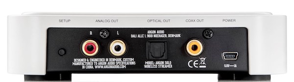

Kender du den her: Argon Audio SOLO
En kompakt trådløs musikstreamer med Chromecast, AirPlay 2 og BT.
I følge en test på hifi.nl skulle indbyggede DAC være ret god.
Og det er prisen også, koster i øjeblikket kun kr. 1.499,-

Hej itjf.
Nej jeg kender ikke noget til Argon Audio SOLO. Men kan se den optisk kan tilsluttes til
Dynaudio Xeo 3 system.
