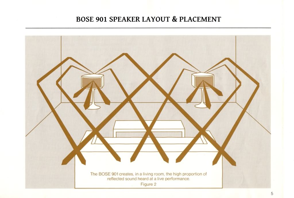

Den gulv/lydreflektion er der jo også under optagelsen og man skal jo ikke have den 2 gange, så jeg vil mene at et tæppe er
en god ting.
Bose 901 er også lavet for at efterligne reflektionerne fra instrumenterne i rummet, men de er der jo allerede i indspilningen så
med Bose 901 får man den også 2 gange hvilket egentlig er forkert.

Kan man sige at Bose 901 efterligner dipole højttalere ?
Digital: Lenovo U510 ---> Slimdevices Transporter® ---> Metrum Octave mk1
Forstærker: Vincent SV-238MK
Højttalere: Aurum Cantus Harmony
Kabler: NLE
Til top Vis Peiter's Profil Søg efter andre indlæg skrevet af Peiter
LM3886lover
Bruger siden: 14 Februar 2014
Indlæg: 32
Sendt: 20 Februar 2014 kl. 15:03 | IP-adresse registreret
Peiter
Nej det synes jeg ikke nok mere en bipolar højttaler a la Mirage
