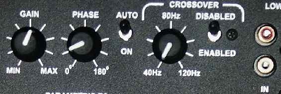

Hej Struktør.
Dit billed viser kun et delefilter der afskærer subben over en hvis frekvens.
Med den indstilling der er på billedet, vil subben kun spille under 40hz.
Hvis sidepanelerne skal aflastes må de samtidig beskæres under den frekvens du vil dele ved.
   mvh nils

Det kommer vel an på hvor langt de går ned? Dine sidepaneler? Underlig signatur for standerhøjttaler, eller gulv hvis man bruger sådanne
På billedet er der mulighed for, hvis man vil, at skære fra 40 til 120 Hz, en sub skal netop tage de dybe toner, så der bliver mere "saft" tilbage til
mellemtone og diskant, på dine "sidepaneler" Men på denne SVS er der frit valg. Min tudsegamle JAMO SW 600 er der en løs kasse, hvor jeg
kan gøre netop det samme, og her er der nemlig mere effekt til sidehøjttalerne når man lader frekvensen skære omkring de 80 Hz. Min gamle
Kenwood Receiver havde godt af denne detalje.

Hej Struktøren.
Det er jo kun frekvensområdet over 40-120hz du afskærer fra din sub.
Hvis du vil aflaste dine sidepaneler, må de jo beskæres under den frekvens de skal starte fra.
( eks.: Din sub spiller fra 70hz og ned. Dine sidepaneler spiller fra 70hz og op.)

Det er vel de færreste sidehøjttalere, der netop spiller under 40 Hz, og det er nok derfor de fleste aktive subs netop "skærer" her, og så op til 120, så
man har lidt at "lege" med, afhængig af højttalere og kvaliteten af disse, og naturligvis subbens kvaliteter.
