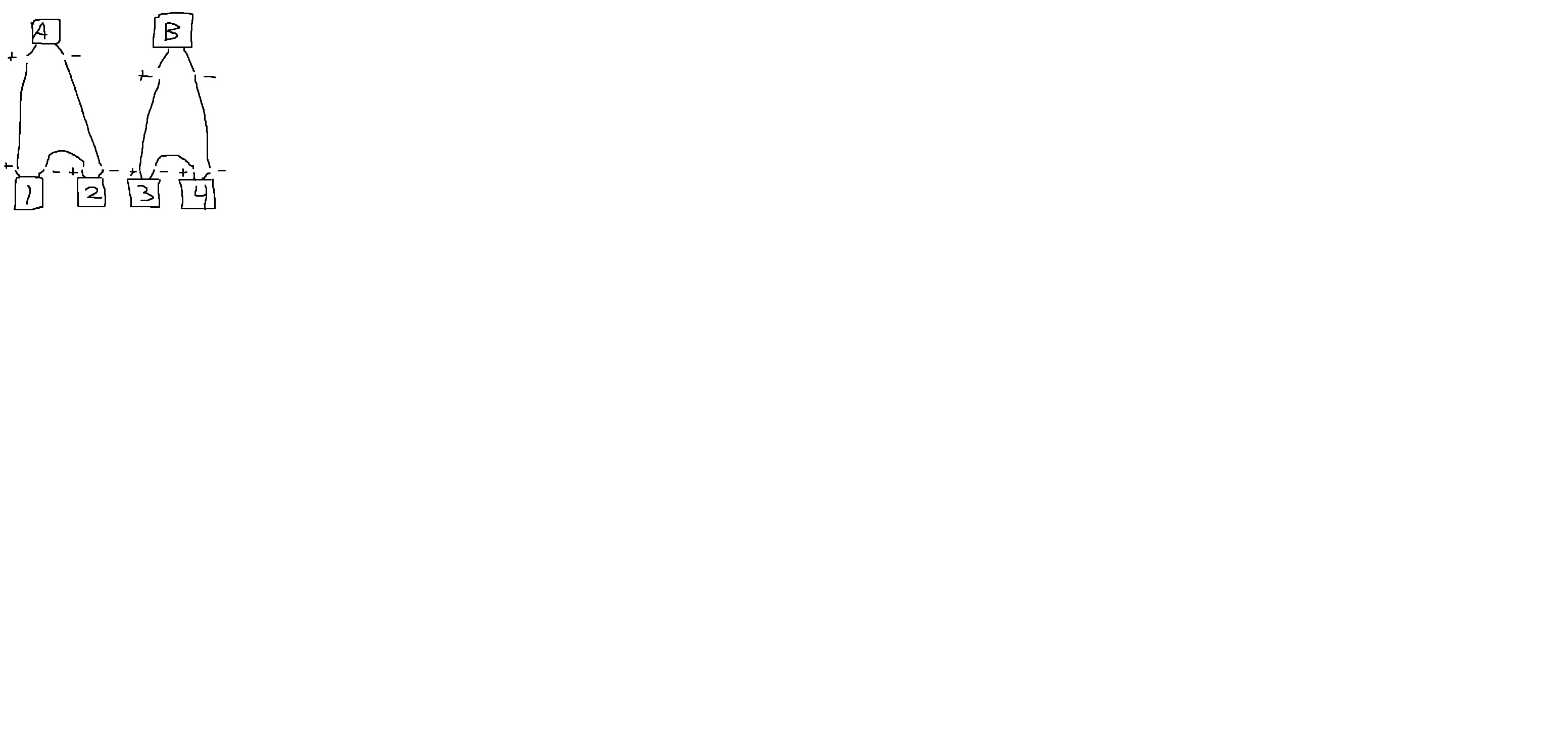

Jeg har siddet og kigget lidt og har måske et forslag til hvordan det kan gøres med de 4 højtalere.
Kunne det ikke gøres sådan?
Skal den så ikke stå til venstre Impedance Selectoren, eller er jeg helt skæv på den?

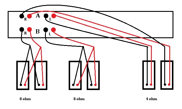

På det ene setup sætter du bare en 8 ohms højttaler på A og en på B
På det andet sætter du bare de 2 4ohms højttalere på A
Så ser begge forstærkere impedansen som 4 ohm

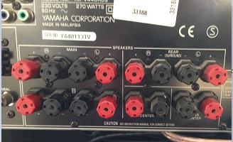

Min plan er bare at få de 4 højtalere til at spille uden det brænder af.
Her er et billede af kanalerne.
Er det helt hen i vejret det forslag jeg kom med?
Til top Vis Kroghen's Profil Søg efter andre indlæg skrevet af Kroghen

A og B må så ikke spille samtidig

Den måde du tegner med 8 ohms, er det det sammen som jeg prøvede at tegne længere oppe, bare på en anden måde?
Hvor de bliver forbundet til både A og B.

Kroghen skrev:
Jeps lige præcis
Jep, A & B må bare ikke spille samtidig for så begynder forstærkeren at svede kraftigt
