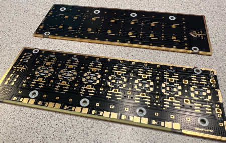

Her er et print til en Quasimodo snubber filter designer:
Der er lidt variationer over komponenterne, men vi valgte de bedste, da vi gerne vil have et så præcist billede som muligt.
Printene blev bygget, da vi for længst havde købt komponenter hjem. Der er lidt forskellige testmuligheder på printet, men det er sådan set bare at sætte det til og se hvad oscilloskopet viser.
Man kan blandt andet se hvad der sker, hvis man skyder over og under. Men efter et øjeblik kom vi frem til den bedst mulige kurve. Og så er det bare at måle med multimeteret, hvad værdien er for modstanden. Vi læste for eksempel 3,8 Ohm. Så gentager man med de andre sekundærudgange og skiver dette ned og mærker hver enkelt trafo op med en henvisning til de fundne værdier. Voila, så har man optimale værdier for snubber filtre på sin strømforsyning(-er), inden eensretning.

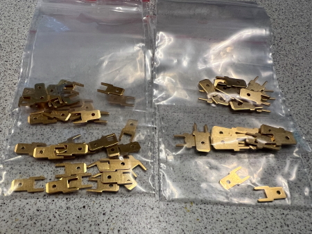

Det vil sige, at de ståldele som spadestik, loddeplade, møtrik og spændskive gælder, at de er ca. 50 gange dårligere ledende end kobber. Det
opfatter jeg som en uønsket modstand i signalvejen.
Dertil kommer udførslen af samlingen af delene, hvor både møtrikken og spændskiven har meget lille kontaktflade at gøre godt med. Omvendt
kan man jo argumentere for, at for eksempel et bananstik med fjedre til fastholdelse af bananen i stikket, også er en dårlig løsning med meget
lille overføringsflade. Dog er disse udført i kobber og belagt med guld for korrosionsbeskyttelse og stadig med god kontakt.
Tilmed "ser" signalet i indgangen den messingklump som er den centrale del af terminalen, samt den store fingerskrue. Disse er i berøring med
hinanden uden elektrisk adskillelse, og som vi ved leder messing bedre end stål, men ringere end kobber, sølv og guld. Se tidligere indlæg.
Jeg har derfor igennem længere tid set nærmere på andre højtalerterminaler for at finde een, som kunne gøre op med nogle af disse
"problemer".
Efter at have kigget på en del forskellige løsninger, som ud over at have lille masse, god kontaktflade, også skulle kunne holde godt fast på
ledningen/bananen/spaden, kom jeg igen frem til ETI Research's Kryo serie.
I modsætning til dette er så ETI Research Kryo højtalerterminalen, som jeg også har brugt på min ombyggede Copland CSA-14 integrerede
hybrid forstærker.
Jeg købte derfor nogle flere til brug for B&W 802s3 højtalerne.
Nu er det ikke det bedste billede, men de indeholder ret lille masse hvor det ikke er nødvendigt, og tilsvarende også på den ledende del (dele),
men tilstrækkeligt til at sikre god overførsel, samt at delene er sølvbelagt; centerdelen er lavet i tellurium kobber som er sølvbelagt og for
eksempel fingerskruerne er lavet i ... messing, men er overfladebehandlet og elektrisk isoleret fra de ledende dele, samt at tilslutningen til
ledningerne ind i højtaleren er med loddeflig, tilmed buet, og at man også kan benytte skrue. Det sidste gør jeg dog ikke, jf. et af mine
tidligere indlæg. Denne højtalerterminal indeholder ikke de samme spændbare med elektrisk kontakt. De er isoleret og har således ingen
elektrisk påvirkning.
Endelig er det også sådan, at selve spændfladen er lavet sådan, at den holder meget godt fast på et spadestik.
Her de ledningerne så loddet på med sølvloddetin (ved en lidt lavere temperatur da det flyder ca. 10°C lavere end ikke-sølvholdigt tin, og som
belært af mine tidligere forsøg, er med til at forhindre en overopvarmning af lodde-emnet. Det er dog ret tynde interne Van den Hul ledninger,
så det er meget nemt at lodde.
Det ser således ud:
og her med jumperkablerne på plads fordi jeg prøver hvor godt de spændes fast:

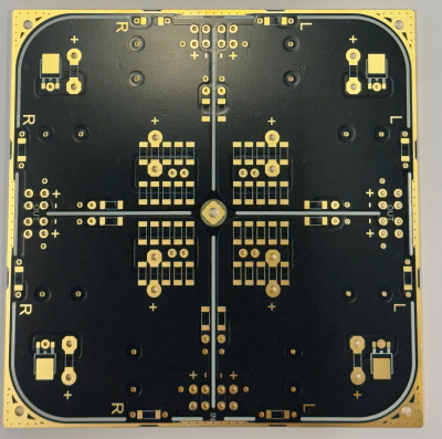

Printdesign.

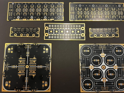

I det følgende viser jeg en række billeder af de nye print vi har lavet, og kommenterer lidt på dem.
I bestræbelserne på at forbedre min gamle Copland CSA-14 hybridforstærker, har vi brugt det seneste halve år på at se lidt på hvad man kan gøre, for at forbedre nogle af elementerne i forstærkerens design og dermed lyd. I min konstante søgen efter områder jeg kan prøve at forbedre, har jeg set lidt nærmere på blandt andet indgangssektionen. Som jeg tidligere har beskrevet, er der en række kompromisser i denne, herunder blandt andet de rca-stik som er anvendt, den fælles minus til stel, men også afstanden fra indgangskomponenterne til andre komponenter, de to rør og ikke mindst den oprindelige ringkernetransformator.
Indgangssektion og indgangsprint:
Rca-stik har jeg jo valgt at udskifte til de minutiøst bearbejdede forgyldte tellurium-kobberstik fra ETI Research, blandt andet fordi de ikke har fælles minus til stel. Så ingen stelsløjfer. Tak for det.
På mine to Copland CTA-401 rørforstærkere, har Copland lavet et separat print til indgangsstik, som er skruet i kabinetbagpladen, frem for blot at bore huller i samme, og have nogle plastikstøbte rca-stik direkte ned i hovedprintet. Det vil jeg jo gerne lave lignende på min ombyggede Copland CSA-14. De printdesigns jeg tidligere viste, er nu lavet om og forbedret så meget som vi kan, med blandt kortest mulig signalvej. Ideen er, at jeg separerer højre og venstre, samt plus og minus. Til brug for dette, har vi altså designet to helt separate print. Disse print er hver 4-lagsprint således, at jeg kan styre skærmingen af det sarte indgangssignal bedst muligt. Jeg har overvejet at bruge 8-lagsprint, men jeg kan ikke umiddelbart se noget fordel i dette til indgangsprintene, da der jo ikke er tale om store strømstyrker og høje spændinger. Jeg har på frontprintet indbygget en række små LED til indikation af den valgte signalkilde.
Hvert indgangsprint har jeg så lavet med 4 topklasse mikrorelæer (dog ikke de mindste) per indgang (og udgang), så i alt 28 relæer til de 7 indgange/udgang. Dette er for at sikre bedst muligt areal til signalet i selve kontaktfladerne, og bedst mulig separation af plus, minus, stel, højre og venstre. Relæerne har jeg som tidligere beskrevet valgt ud fra specifikationer, samt at jeg har købte en række forskellige modeller, som vi har skåret op og undersøgt i ”virkelighedens verden”. Det vi mente er bedst, er så valgt.
På hvert print har vi designet det således, at spændingsforsyning til relæer er til venstre, efterfulgt af de enkelte indgange, og yderst til højre er så udgangen fra de to print, som ledes via ledninger til fronten af forstærkeren (ja, jeg ved det er et kompromis, og som kommer med på en helt anden måde i Ultima-udgaven om nogle år), hvor signalet sendes ind i et lavpasfilter jeg også laver (stadigvæk med en 150.000Hz arbejdsværdi), og så til balance-kontrollen. Jeg beholder balance-kontrollen, da jeg gerne vil have denne feature, selv om den kompromitterer signalet i en vis grad, frem for at gå direkte til volumenkontrollen.

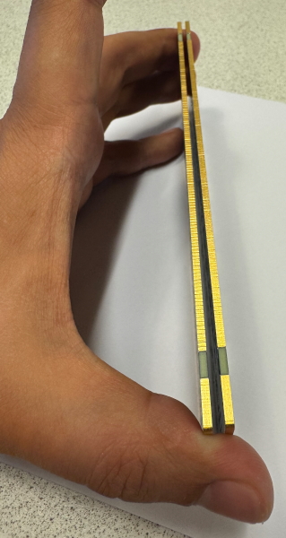

Selve printene er som sagt 4-lagsprint, og ydermere har vi valgt at lave dem med guld på yderkanterne for at give bedst mulig beskyttelse af signalet, i forhold til støj, højfrekvent støj, og andet. De to indgangsprint skal sidde tæt sammen i en lodret montering således, at de danner et komplet Faraday bur for signalet. Komponenter er monteret på henholdsvis bagsiden af minusprintet, som sidder bagerst, og forsiden af plusprintet. Imellem dem er der en lille smule luft, og de to print er forbundet af en lang række solid core iltfrie Tara Labs kobber ledninger, samt en lang række runde smd-modstande. Disse har til hensigt at sikre at der ikke sker uheldige ting imellem de to print: ingen kortslutninger. De simulerer en specifik indgangs-impedans på eksempelvis 22kOhm for at have eens på alle linjeindgange. Jeg måler senere dette helt ud.
Deres opgave er, at isolere kredsløbet mellem hver indgang kontinuerligt, og afkoble det fra forforstærkersektionen. Kun den indgang som aktuelt er valgt, får signalet og sender det til forstærkning. Så 1 modstand er i serie, og 1 er til stel. Dette var også delvist en del af det oprindelige udlæg, men her er det stærkt forbedret, fordi signalet er stærkt hele vejen over til balancekontrollen, og først ser ind i et filter her. Herved er det kilden som kontrollerer signalet hele vejen, og også inde i forstærkeren. Hvis filteret sidder, som originalt, kan kilden ikke kontrollere signalet, fordi det bliver højimpedant. Tillige er det så kun een kilde ad gangen, ikke alle sammen.
Det er en helt gennemført 3D Matrix Ground konstruktion.
Hertil kommer en række andre features. De komponenter ud over relæerne, som er modstande, dioder og kondensatorer, er altså nu flyttet helt væk fra hovedprintet i forstærkeren, og op på de to indgangsprint. Der er væsentligt kortere signalvej til disse, og vi har designet printene således, at der er lige lang signalvej på hver indgang/udgang. Nu er disse komponenter fjernet fra hovedprintet således, at de er længere væk fra rør og transformator, samt andre komponenter. Afstanden til det nye transformatordesign jeg har lavet, er også øget mest muligt, og adskilt af en 2mm tyk kobberplade. Jeg går lidt med nogle tanker om at lave yderligere en komplet tyndvægget kobberkasse som skal sidde ud over hele indgangssektionen. Nu må vi se. Det kommer i næste ombygning, hvis jeg vælger at gøre dette.
Til sammen udgør den færdigbyggede indgangssektion en meget bedre løsning set i forhold til både Copland CSA-14 og Copland CTA-401 med flere. Den kommer til at virke som en stiv kompakt samlet enhed, som jeg skruer på bagpladen af kabinettet a la CTA-401.

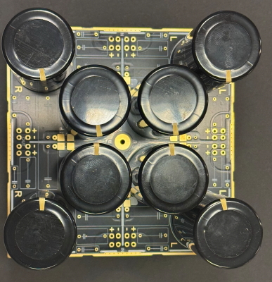

Opgradering af strømforsyning til udgangen:
Den næste store opgave vi har arbejdet med, er den tilgængelige strøm til udgangen. Jeg har jo tidligere isat 4 stykker Mundorf MLytic 22000µF 63Volt kondensatorer, frem for de originale 10000µF 40Volt. Det gav absolut mere magt over tingene. Men der må nu gerne ske en hel del mere, så derfor yderligere 8 Mundorf MLytic 22000µF 63Volt dåser.
Til disse har jeg lavet en hel del afkobling. Vi har diskuteret frem og tilbage i mange måneder, og mit ønske var, at der skal være afkobling til afkoblingernes afkobling. Og så lige ét niveau til. Så ender man altså op med 3 niveauer. Dette er for at give mulighed for, at de store Mundorf som ikke kan afgive meget hurtigt, bliver ”lettet” i deres opgave af nogle mindre, som så igen lettes af næste niveau, som så igen lettes af næste niveau. Hver gang ca. 10 gange mindre eller mere. Der er nogle fingerpeg om dette. Jeg skal gerne undgå parallel resonans som kan give impedans ”spikes” og kan lede til forstærkning af støj i visse frekvenser. Nå, men vi må se.
Yderligere features på det print vi har lavet, er dobbeltledninger, og så har vi tænkt længe over kondensatorer og deres arbejdstemperatur. På dette print har vi lavet en første udgave af et system, som skal sikre en stabil temperatur til hver af de store kondensatorer. Vi vil ikke have dem kolde, heller ikke varme. Men en grad af varme som er beneficiant. Det måler vi på senere, så jeg købt noget udstyr til at se lidt mere på dette senere. En senere udgave bliver styret af noget mere avanceret elektronik, som vi er ved at designe. Men for nu, må den rent elektroniske/termodynamiske version holde for. Jeg kalder det for Opticap. Jeg vil altså prøve at finde den optimale arbejdstemperatur, uden at hæmme opladningen/afgivelsen af spænding, og uden at forkorte levetiden på kondensatorerne. Nu må vi se hvor det bærer hen ;) Dette print er også et 4-lagsprint, som vi har gennemgået igen og igen og igen og igen og igen for fejl og optimeringer. Jeg har også levet dobbelttilslutninger på dette print.
Men men, træerne rækker ikke altid ind i himmelen, så nu er vi gået over til at designe 8-lagsprint for yderligere forbedring af induktion, kapasitans og bæring af spænding og strømstyrke. Da softwaren så tilmed er sluttet, er det tid til at prøve et andet program, og selvom meget er nogenlunde eens, så tager det alligevel tid at sætte sig ind i et nyt program. Nå men man laver et design, og ender op med en Gerberfil, som uploades til en printfabrikant, og her har jeg diskuteret lidt frem og tilbage med dem om features og kvalitet. Jeg har på alle print, både nuværende og fremtidige valgt det kraftigste print, de tykkeste lag kobber og tykkeste lag forgyldning, samt forgyldte kanter. Dette print kalder jeg på Reference Power Supply. Det skal give et ordentligt pang til den mulige strøm der kan leveres til udgangen. Jeg ender i øjeblikket op med et kapacitet på cirka 300.000µF. Det må række for nu. Jeg er bekendt med holdningerne til størrelse af kondensatorer, mængde og antal Mikrofarad, og jeg er altså for øjeblikket tilhænger af en hel del, samt store samt afkoblinger. 12 store 22000µF (og så store er de jo heller ikke) var hvad jeg kunne presse ned i det nuværende design. Ref. Pwr Supl. Printet kommer til at sidde dér, hvor den enlige ringkernetransformator sidder i dag. Altså i det øverste lag af min forstærker.

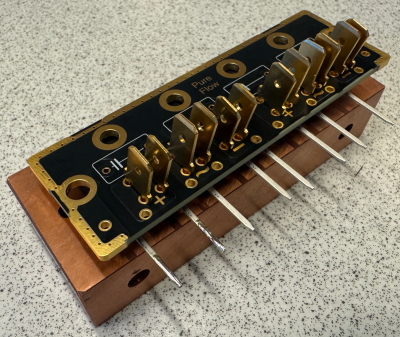

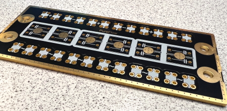

Eensretning:
Næste sektion er eensretningen af strømmen fra de 5 ringkernetransformatorer. De er opdelt i 2 sektioner: én til de sekundære forsyninger i forstærkeren, og én til powerleveringen. Denne er så igen opdelt i 4, da der er 4 ringkernetransformatorer. Igen er disse afkoblet og jeg har set nærmere på varmeafledningen. Absolutte 0 reverse recovery time ultra hurtige støjfrie dioder er brugt, som jeg tidligere har beskrevet. Igen går 4 lagsprint ind i designet, og forgyldte kobber tilslutninger som på de andre print. Dobbeltledninger er også med. Jeg har dog valgt at omdesigne eensretterprintene for de større spændinger til at blive 8-lagsprint. Så de print man ser hér, er allerede forældede. Komplet spejlning og kompakthed er også med. Disse 4 print kommer til at sidde lodret, og printet til sekundæropgavernes eensretning, kommer til at sidde vandret, og aflede direkte ned i den store 2mm kobberplade. På alle print har vi lavet mange små gennempletteringer, forgyldte cylindere, som øger stelplanseffekten og øger spændingsbæringen samt sænker induktionen med mere.
Og det andet eensretterprint til de 3 sekundærudgange som styrer rør, relæer og andet:
Nu er vi så i gang med at designe de nye 8 lagsprint, med blandt andet forbedrede ledeegenskaber til de store kondensatorer, samt bedre stelplan med mere. Så mere følger.
