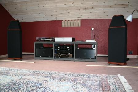

Jeg hra et par Rega R7 med basserne siddende i siden.
De står i hvert sit hjørne i en vinkelstue, med cirka 3,5meters mellemrum med basserne ind imod hinanden, da jeg ikke vil
have basserne til at skyde direkte ind i væggen (cirka 20cm til væggen)
Jeg overvejer at sætte mit anlæg op lige imellem højttalerne, men så er det jo jeg tænker hvor smart er det egentlig? Basserne
smider jo bassen direkte ind i systemet, og jeg kan kun komme i tanke om at det ikke er alt for godt... Eller er jeg forkert på
den?

Det er aldrig en god ide at sætte anlægget der hvor langt hovedparten af os sætter det nemlig mellem højtalerne. Man har
her pludselig en masse ting som vil give løbetidsforvrængning i form af difraktion. Dette vil give en kamfiltereffekt som
igen vil give små men meget stejle udfasninger af meget smalle frekvensbånd.
En anden ting er at langt de fleste højtalere lyder rigtig godt når de står meget fri af alle vægge, 1-2 meter fra bag og
sidevægge.
Derfor synes jeg du skal lave en dynamisk løsning hvor du trækker højtalerne frem når du lytter og bare nyder og så
acceptere en andenrangslyd når du bruger anlægget som baggrundsmusik.
Hvis du benytter dig af at trække højtalerne frem når der skal lyttes, vil du have glæde af nogle glatte afkoblingsfødder,
hvis du har tæppe findes der et relativt billigt produkt som hedder noget så logisk som "sliders" og hvis du har trægulv,
kunne du benytte dig af noget filt under eventuelle spike-gulv beskyttere.
En anden benefit er at du så kan lave den almindelige "husalter" opstilling uden at anlæggets diffraktioner får nogen særlig
betydning, da du her udelukkende har bagudstråling fra højtalerne at ødelægge.
Om bassen vender ind eller ud er kun betydende i forhold til fasen og bør vel stå som det står beskrevet i manualen.
