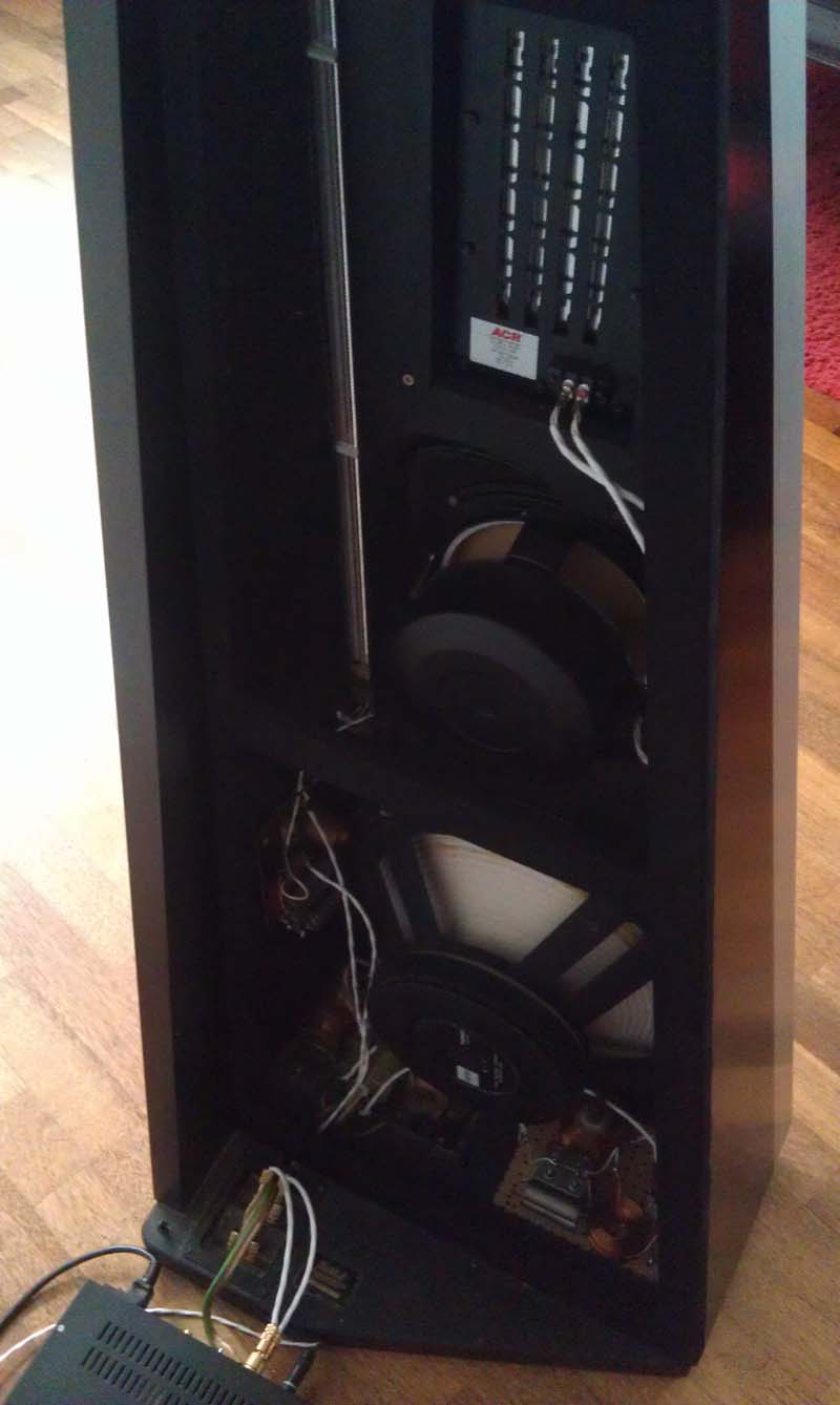

hej igen mr force her er lige et billede af mine højtalere de spiller fantastisk nu passer perfekt sammen med dicsrete forstærkerene ,og  de lille hyletoner når de slukker ,har ingen betydning  jeg kører enda uden softstart

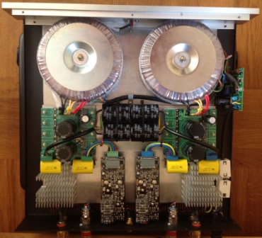

Lige et billed at "dyret"

den ser jo også rigtig fin ud,forstår ikke dine er hårde i lyden i øvre mellemtone der er mine slet ikke de spiller meget meget detaljeret ,har konstateret med de andre class d, de spiller bedre ,når trafoerne bliver større en 500va gerne 1000va det er mine , jeg bruger også rifalytter i strømforsyning afkoblet med ca 40 mkp pr side ved ikke om det skulle hjælpe på lyden ,men kan se du har newclasdd strømforsyning den plejer ellers at lyde ok ,jeg har selv lavet min strømforsyning med en ekstra ca 20 volt 1 amp strømforsyning til gate spændingen ,men tror ikke lydmæssigt det er bedre en newclassd strømforsyning ,men husk de forstærkere afsløre alt ,måske er det et andet sted i dit stereo anlæg der pludselig bliver afsløret ,jeg solgte mine gamle ncd1 til en gut i horsens ved mig var de ikke hårde i lyden han havde b&w nogle ældre der var de også lidt hårde i lyden måske er dine kef til det lidt lyse i lyden,mine bånd er meget neutrale spiller hverken med mere varme eller den anden vej ,har selv andre fostex båndhøjtalere også og har haft næsten alle martin logan højtalere og også quad els 63
