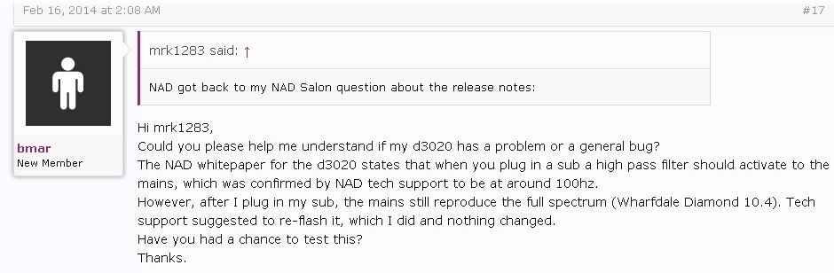

20347300">http://www.avforums.com/threads/picked-up-the-nad- d-3020-last-friday-ongoing-thoughts-pics-etc.1842074/#post-
20347300
Jeg har ikke nogen high pass filter som virker, med kabel i subwoofer output (ingen subwoofer tilsluttet i den anden ende), har
jeg lyde under 100hz

Der står "For those wanting to further increase bass output we include a subwoofer output that also engages a high pass filter for the D 3020 outputs" det tolker jeg som om at der er et filter, men det er også det eneste jeg har fundet, så det er måske en skrive fejl.
