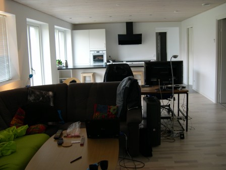

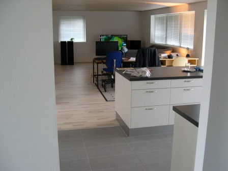

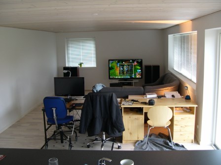

Bare lige for at give et indtryk af rummet. Ignorer rodet :)
Ps. Lige nu kører jeg kun med Concept 8'erne i stereo (A/B samtidigt), men det er blot fordi jeg ikke har fået trukket kabler over loftet. De skal stå foran køkkenbordpladen
Pps. Ja det er endnu lidt kedeligt at se på, men husk på er lige flyttet ind :)

Hvis det er fremtidig placering, vil jeg købe 2 mindre sub, og er der penge i overskud? ville jeg spare sammen til en ny reciever eller måske en effekt
så du har lidt mere saft og kraft til din musikafspilning

Det var godt du lige smed et billede, så har man bedre en ide om hvordan tingene hænger sammen.
Jeg ville stadig gå efter noget ala den her:
http://www.av-connection.dk/?PGr=4363&ML=1581
Og så en sub med et solidt membranareal og sæt den i hjørnet, det booster nemlig bunden, og Antimoden skal nok klare resten
Måske denne her kunne være nok til dit system - det er jo til og med samme by.
http://www.dba.dk/subwoofer-svs-svs-sb12-nsd/id-1007742311/
Måske du så skal have en lidt større antimode til 2 subs, så du senere kan udbygge. Ellers mener jeg de går ret let brugt, idet at de jo netop hjælper rigtig godt i de fleste setups. Du kunne også sigte efter en nyere og lækker reciever, da de netop har Audessey DSP system - og det skulle vist også kunne håndtere subs og det hele.
