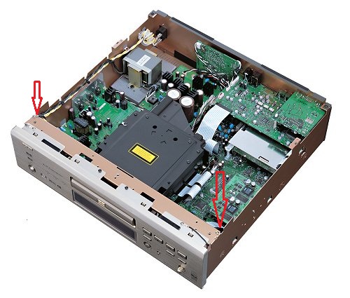

Hvis du vil prøve at rense laserhovedet er her hvordan jeg gjorde.
Skru de to skruer ud mærkeret med røde pile
Løsnen de 4 skruer i bunden. Jeg skruede dem ikke helt ud.

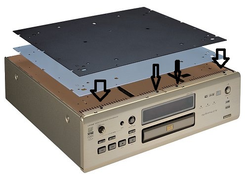

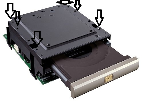

Der hvor du skruede to skruer ud for oven kan man ligesom vippe front rammen ud så der er plads til at skrue de seks skruer ud oven på drevet. Ved ikke lige hvorfor der mangler to skruer på billedet. Men de skulle gerne være på din.
Skru de seks skruer ud på drevet og du kan nu rene laserhoved.
