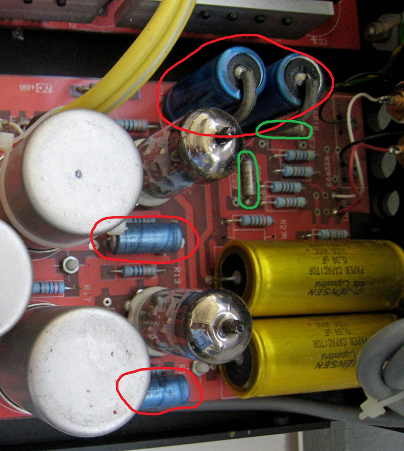

Hej igen,
Jeg har vedhæftet fotos af indmaden, og vil gerne have lidt tips til opgraderinger:
Som sagt er der gang i udskiftning af kondensatorer og kabel mellem digital og analog sektion
Med Venlig Hilsen

Knoxville skrev:
Tak for tippet :)
Øvrige ideer til mods er velkomne !
hej igen!
skift de ting der er med rød og grøn ring til noget bedre der
skift alle modstandene på analog delen til noget bedre
Knoxville
Bruger siden: 30 April 2003
Indlæg: 1708
Sendt: 04 Juli 2012 kl. 22:09 | IP-adresse registreret
Tusind tak for at du tog dig tid!
Det er 2 stk. 1uf ( de store blå)
De 2 små blå phillips står 330uf - men mon ikke det er 0.330 ? (help please)
De små søl er 6 n 8 - hvad kunne være et godt bud at skifte dem ud med ?
Det er 2 stk. 1uf ( de store blå) dem der er der er nogle gamle jensen, der kan du med fordel fine noget anet, du skal huske at de volt der står på skal være det samme så går du ikke galt i byen her og det gæller også de andre
De 2 små blå phillips står 330uf - men mon ikke det er 0.330 ? (help please) når der står 330uF er det ikke 0,330uF
De små søl er 6 n 8 - hvad kunne være et godt bud at skifte dem ud med ? det er 6,8nF og er nogle meget små værdier og her må de gerne været paret og holde den samme værdig
de kondensator vi snakker om her er nogle gamle Jensen og i sin tid var de helt ok, de er lukket i toppen og bassen kommer ikke til rette og mellemtonen er ikke så dynamisk, derfor vis du skal have noget godt ud af din maskine så skift dem, men hvilken det skal være vil jeg ikke komme ind på da det er en smags sag her, økomien spiller jo også ind her, men vis du vil holde dig til an produgter så går du ikke galt i byen, men det koster

Når du siger samme volt - Er det ok at de nyere har en højere volt rating ?
Nogle bud på en producent der laver gode - men små - 330uf ??
Med Venlig Hilsen
Til top Vis Knoxville's Profil Søg efter andre indlæg skrevet af Knoxville
nhj4
Indlæg: 3481
Sendt: 05 Juli 2012 kl. 11:19 | IP-adresse registreret
Knoxville skrev:
Når du siger samme volt - Er det ok at de nyere har en højere volt værdig ? ja, det sker der ikke noget ved, så kan de klare mere
Nogle bud på en producent der laver gode - men små - 330uf ??  Cerafin, Nichicon og Elna, men hold dig fra standart modellerne, dem med guld skrift er bedre, de lyder bedre, men koster så det mere, kvalitet koster
