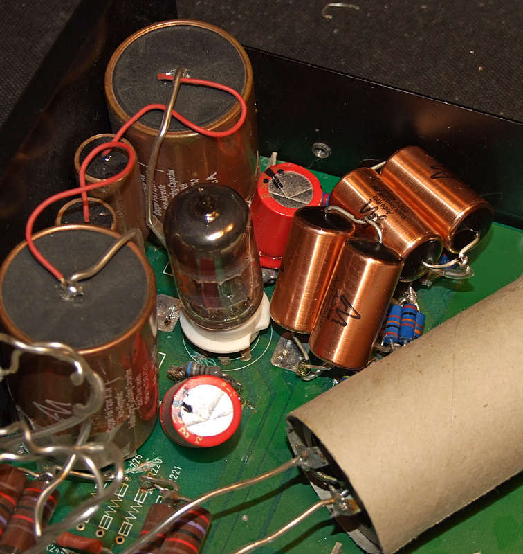

Hej Rødder
Hvorfor har de hel store AUDIO NOTE DACS
ugangstransformer ????
Det er fordi med de små kondensatorer kan de ikke få
dem til at spille ordenligt , så er det meget nemmere at montere
transformer på dem, men de er så s.... dyre, så de er KUN på de
store modeller .

audiohagel skrev:
Hej Nhj4
Det kunne den godt være på, alt over 80 uf,kan bruges!!
den Audio Note 1x1 kit jeg har, kommer der 90uf på
så 100uf er super
Skal du ikke også høre den NHJ4 , jeg ved godt at det KUN en AUDIO NOTE DAC 1
jeg har,MEN jeg stiller gerne op , om i så her en AUDIO NOTE DAC 1 , 2 , 3
eller hvad den nu hedder.
Når først man har hørt den, så tænker man , hvordan man har kunne holde ud
at høre på en med for lille kondensator!!!!

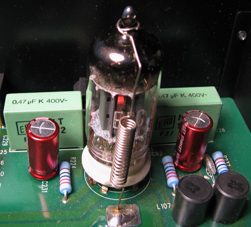

nhj4 skrev:
Hva' dælen er der sket hér, nhj4??
Var det en eksplosion, eller har apparatet været en tur på gulvet?
Niels
nhj4
Indlæg: 3481
Sendt: 23 Juli 2012 kl. 01:47 | IP-adresse registreret
hej Nilau!
der har været et jordskælv på 5,4  som du kan se har jeg måtte understøtte det hele med sølv tråd
hej der audiohagel !
det billede er et fra da jeg købte maskinen, så der er ikke rodet med den,
som jeg kan regne det ud så er det nr. R224 der er anodemodstand på 22Kohm du taler om, eller hvad ???
Sendt: 23 Juli 2012 kl. 08:49 | IP-adresse registreret
R224 og den magen til på højre side af røret er garanteret katodemodstande , da de er ens. (R224 er tydeligvis hægtet på ben 8, ikk´?)

Hej Nhj4
Ja det er anodemodstanden.
Hvis du skal have samme effekt, som på SRPP koplingen med
den store kondensator, så skal din kondensator være fra ca 20 UF
og du lodder den bare hen over den du har på, det er sku ment
Audiohagel

Sendt: 23 Juli 2012 kl. 19:16 | IP-adresse registreret
Hej Nhj4..........
Sorry mit indlæg fra før, men er det kun den ene kanal, der er vist på dit billede?????
Hvis det er tilfældet (srpp), så undskyld mit vrøvl fra før.

Boydk skrev:
Hej Nhj4..........
Sorry mit indlæg fra før, men er det kun den ene kanal, der er vist på dit billede????? nej, det er til bægge kanaler
Sendt: 23 Juli 2012 kl. 22:18 | IP-adresse registreret
Så fatter jeg ikk´ lige Hagels indlæg, når man ser på din rørsokkel på billedet, ser det klart ud som om R224 har fat i ben 8 på rørsoklen. Ben 8 er da katode på den ene halvdel af en ECC82
erlingt
Indlæg: 1532
Sendt: 23 Juli 2012 kl. 22:42 | IP-adresse registreret
Hmmm, prøv nu lige at se på modstanden rød-rød-sort = 220 Ohm og IKKE 22 Kohm  Så mon det ikke er en katodemodstand med elektrolytten c231 over.
Excactly.
nhj4
Indlæg: 3481
Sendt: 24 Juli 2012 kl. 01:07 | IP-adresse registreret
Erling, du er en nørd  for du har ret her, har lige set efter, og lytten er på 470uF 16v og køre over til modstanden
audiohagel
Bruger siden: 06 Maj 2006
Indlæg: 150
Sendt: 24 Juli 2012 kl. 05:18 | IP-adresse registreret
Hej Boydk og Erlihgt
Det er sku godt set, det er jo katodemodstanden, men
anodemodstanden ligger nok omkring de ca 20kohm alligevel
den må så ligge et andet sted, kan du finde den Nhj4 ???
