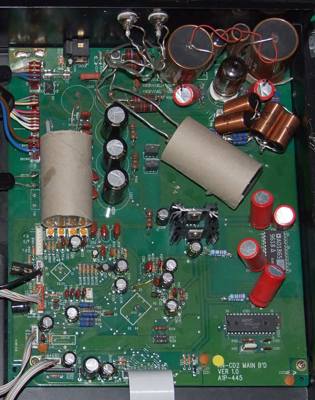

Jamen så kom vi da så langt , hvis C228 og C229 (de grønne 0.47uF) har fat i  ben 1 og 6, er disse dine udgangskondensatorer. Hvis du gør ligesom Hagel siger (22uF eller derover parallelt med de grønne), så ville et godt bud være, at fjerne de to røde 470uf/16volt. De er katodeafkobling og sidder parallelt over de 2 stk 220ohm´s modstande. Masser af rørguruer sværger til, at katodeafkobling gi´r dårligere perspektiv og lidt massiv lyd, så det skulle gi´ lidt mere åben og letflydende lyd, hvis du fjerner dem. Det er smag og behag, det gi´r en lille smule mindre forstærkning, og hvis du bedst kan lide lyden med dem monteret, så ville jeg skifte dem ud med disse:

hej der!
jeg har modifiseret den rigligt, og den spiller som en drøm, og jeg mangler ikke bas eller bund eller noget
fræsk billede fra fad med støv og det hele :
de pap rør der er, gemmer der sig Black Gaet lytter lytter på 2*47uF 550Volt,
nu kan jeg heller ikke tage mer plas her, det er jo ikke min tråd ,
mangler kun et par modstande og klippe de fire stik af og lode ledningerne diregte ned i prindtet så der lige kan kan komme det siste med ,
kan ses helt over i venstra side øverste hjørne

Hej Nhj4
Du får ikke mere bass ,ved at sætte stor kondensator på !!!!
Du får EN MEGET STØRRE RENHED NEDE I BASSEN og
når du får det , så bliver din mellemtone og diskant meget mere klar
der kommer mange flere ting frem .
Når du køre med den lille kondensator, SÅ HAR DU ALDRIG HØRT
HVOR GODT DEN FAKTISK KAN SPILLE, og det er jo lidt synd

Det er en stor misforståelse at du får mere Bas tværtimod,din bas bliver strammet gevaldigt op,det vil sige som Audio Hagel så rigtigt skriver meget bedre mellemtone/diskant du kan bedre skille instrumenterne fra hinanden flere detaljer som før blev sløret af Bassen...Prøv det nu og lad os høre hvad i mener der ude.Som Audio Hagel så rigtig skriver;der er en grund til man i de dyre Audio Note Daccer bruger trafoer......... Havde besøg igår af Audio Hagel sammen med en go ven han søger nu en AN Dac.!!!!!!!

Hej Fossum
Tak for sidst !!!
Ja det er utroligt at folk med Audio Note Dacs , ikke stå i kø for
at høre, om det nu kan være rigtigt hvad ham Audiohagel siger !!!!
Når han nu har tilbudt , at folk kan få lov til at høre den , inden de
selv begynder at rode med deres Dacs.
Det gælder også folk med andre Dacs og CDmaskiner med rør
Hvis de skal spille ordentligt , SÅ SKAL DER EN STOR KONDENSATOR PÅ
Glem alt om at få dem til at spille ordenligt, med de små kondensatorer
( fra 0,22 til 2,0 uF ) også selv om det er AUDIO NOTE kopper caps
de hjælper ikke her . Det eneste de hjælper til med , er at man ingen penge
har i sin pung.
Kom nu ud at busken ikke skabet , og få den hørt, så må i selv afgøre
om jeg har ret eller har fis i kasketten
