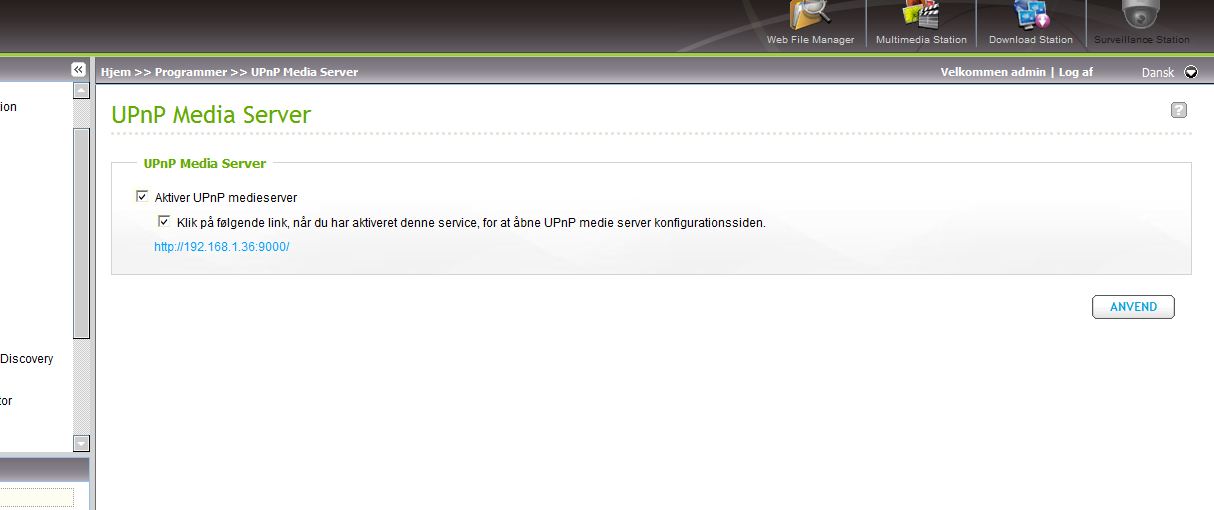

Hejsa
Din NAS har en UpNP Media Server - er det den du har slået til ?
Hvis ja så er der en hjemmeside hvor du kan gå ind og sætte den op. Blandt andet hvilke mapper der skal deles og hvilke
enheder der må tilgå dit media bibliotek. Mit bud er at det er der problemet skal findes.
/Bjarne

Ja min UpNP er tilsluttet skal den ikke være det?
Hjemmeside?
Mediabibliotek? Det er stadig min Marantz der skal afspille musikken, men det er måske det samme?

Ja der hvor du slår mediaserveren til, der står en web adresse som du kan kopiere ind i din browser - googlede lige din nas og
fandt manualen.
I den hjemmeside kan du indstille din medie server. Du kan blandt andet fortælle den hvor den skal lede efter musikken. Det
er rigtigt det er marantz'en der skal afspille det, men media serveren skal streame musikken - det er der dlna kommer ind i
billedet. Det musik nas'en streamer bliver så behandlet i forstærkeren og sendes så til DAC'en og bliver til analog lyd.
/Bjarne

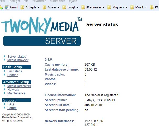

Har nu installeret, tror jeg!!!, Twonky Media, hvad gør jeg så?
Kan ikke umiddelbart se hvad jeg så kan gøre?
Med andre ord ingen effekt! Hold k.... hvor jeg føler mig imbicil...

En lille guide her:
http://web.qnap.com/pro_features_UPnP.asp

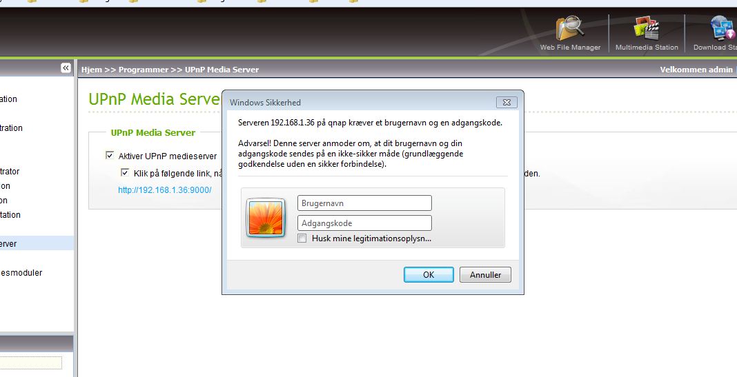

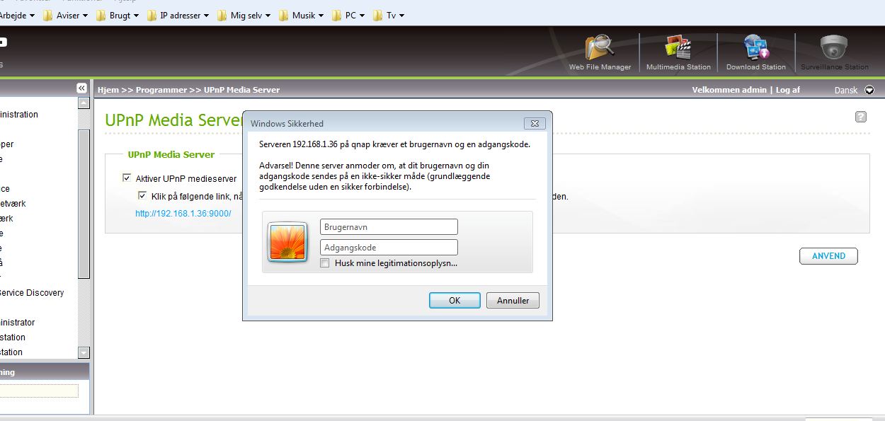

Hvordan kommer jeg til Twonky media siden?
Hvis jeg klikker på linket nedenunder aktiver UpNp ryger jeg herhen:
og den adgdangskode har jeg ikke?
JitH
Bruger siden: 27 Januar 2004
Indlæg: 258
Sendt: 07 Juli 2012 kl. 21:01 | IP-adresse registreret
Prøv med dette logon:
Brugernavn: administrator eller admin
Kodeord: admin
Noget held med dette?

Desværre, har prøvet diverse, synes også at jeg har prøvet at google mig frem via google, uden succes...;-(

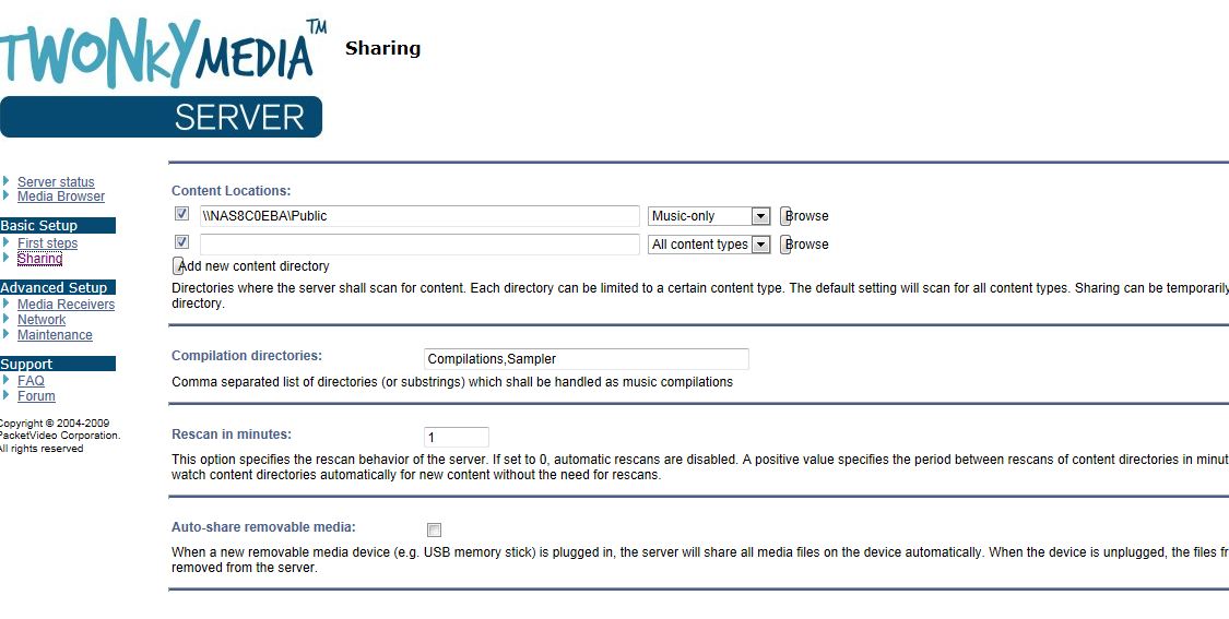

Er stadig igang med at finde ud af hvordan jeg opsætter min Marantz.
Er nu kommet hertil i den dårlige sommerføljeton;-(

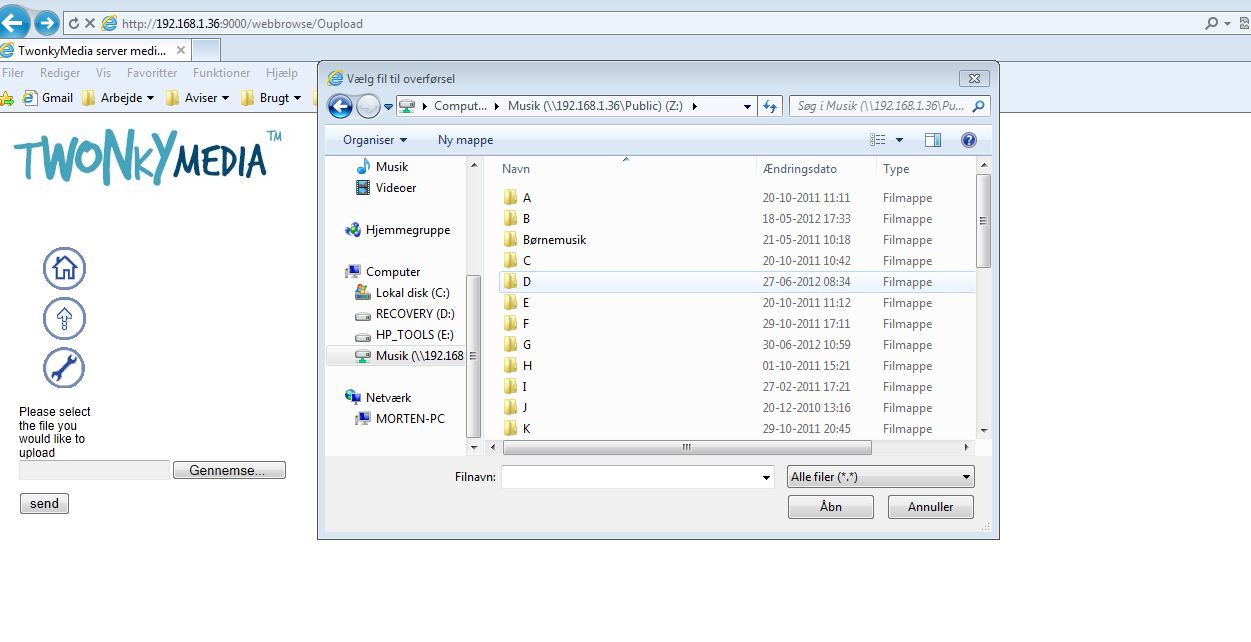

Skal alle mine filer "uploades" som man måske kan ane på sidste billede?
Det kan man nemlig kun gøre et ad gangen - har meget musik!?!
Det virker stadig ikke;-(
Hvad pokker gør jeg forkert?
Det er stien den ser ud til at være gal med. Prøv at skifte :
\\NAS8C0EBA\Public ud med bare:
/public
eller hvad det share nu engang hedder - Nas'en forstår nemlig ikke din windows maskine's netværks sti :-)
