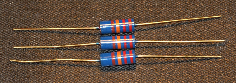

er der nogle der skulle ligge inde med Riken modstande på 27Kohm 1Wat, jeg skal bruge 6 stk. det er denne her model som billede viser, kun nye har intrese.

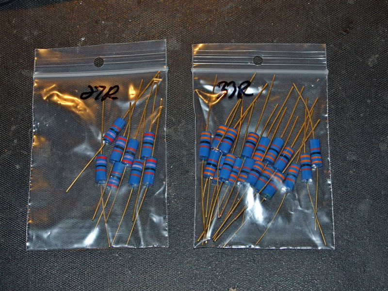

ja, så løkkedes det mig at skaffe disse modstande hjem jeg skal bruge, 27Kohm og 33Kohm

Jamen er det så ikke lidt skidt, at dem du har fået dér, er 27 Ohm og 33 Ohm i stedet for 27 og 33 KOhm????
mx jelle
Bruger siden: 04 Maj 2009
Indlæg: 774
Sendt: 26 Oktober 2012 kl. 09:05 | IP-adresse registreret
Ha ha, ja det vil jeg da også mene de er Boydk :P
Men dem på det første billed er rigtig nok 27 KOhm, må håbe der ikke bliver brok med at få nye, da de tydeligvis må ha lavet
fejlen, når de endda har skrevet KOhm på poserne
Mvh. Mx jelle

Jamen jelle, det er jo netop det, de IKKE har gjort, og som triggede mig først, der står højt og tydeligt 27R og 33R, og så lige for at holde den helt korrekt, det første billede er IKKE 27KOhm, det er 22 KOhm.
ja, jeg skulle bruge 27Kohm men så forkert, 27Kohm er bare ikke til at skaffe mer i den gamle riken tybe, 33Kohm kan vist godt skaffes endnu.

Sendt: 26 Oktober 2012 kl. 10:05 | IP-adresse registreret
Boydk skrev:
mx jelle skrev:
mene de er Boydk :P Men dem på det første billed er rigtig nok 27 KOhm, må
håbe der ikke bliver brok med at få nye, da de tydeligvis må ha lavet fejlen, når de endda har skrevet KOhm på poserne
Ha ha.. du har sådan set ret, så det bare lige hurtigt som et k og tjekkede farvecoden efter du havde påpeget det :P på det
første billede tjekkede jeg bare den orange ring ved multiplieren, men du har helt ret med de 22 KOhm...
Der er rigtig nok en der er "morgen"frisk hva
Det er i det hele taget en god skik at smide modstande på et ohmeter inden de bruges. Det gør jeg altid i skolen når vi laver
noget, for det er aldrig til at vide om nogen har smidt dem forkert tilbage. Det tager 5 sek, og kan spare en for maaaange
ærgrelser, hvis man ikke lige kan farvekoderne i hovedet, hvilket det nok er de færreste der kan
Mvh. Mx jelle

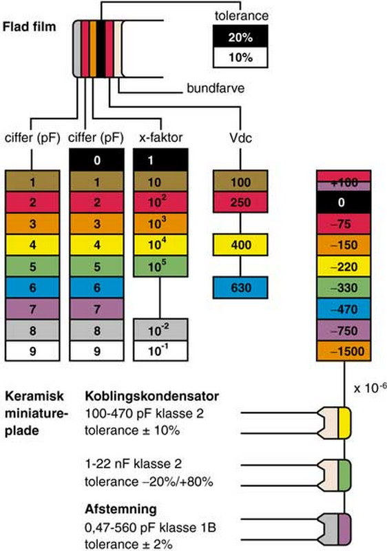

Er let at finde, men vil alligevel lige dele den her:
Modstand farve kode
Har du erfaring med andre modstande?  eller er disse nogle af de bedste der fåes? (skal have lavet en attenuator)
