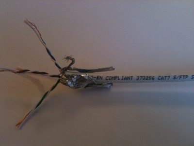

Har taget et billede af et CAT7 kabel for at illustrere lidt:
Her ville jeg som dig, køre:
plus i grøn og stel i hvid til den første kanal = Front Left
plus i orange og stel i hvid til den næste kanal = Front Right
plus i blå og stel i hvid = Sub
og så forbinde skærmen til stel i det ene af stikkene...
