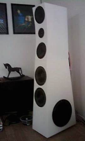

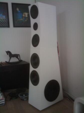

Men her lige et billede af mine diy fronter min center helst skal passe til. Saa er spoergsmaalet om jeg kan faa power nok ud af en relativ lille center.

Er der en tråd om disse spændende kreationer?

Jeg fik desvaerre aldrig lavet en, men jeg har da lidt billeder fra byggeprocessen og lidt maalinger fra dem. Det skal siges det delefilter der sidder i er lavet paa nogle maalinger med min laptop og der for nok ikke de bedste. Jeg tror at naar centeren er faerdig finder jeg en der kan lave gode maalinger og faar lavet delefilter til alle tre saa de bliver ordentlige.
Det er et par rimeligt solide fronter og med 12'ere i siden har jeg ikke brug for sub
Jeg finder lidt billeder saa opretter jeg en traad i billeder af mit DIY projekt.

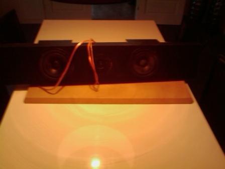

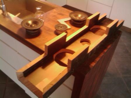

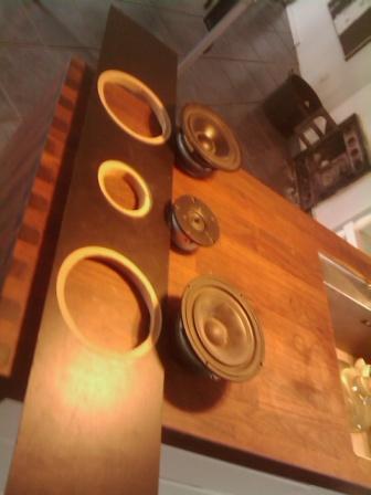

Langt om længe fik jeg en dag for mig selv, Det er lykkedes mig at lave en prøve udgave af den center det gerne skulle ende med. Jeg prøver med en semi open baffel konstruktion.
Først flækkede jeg en lille front sammen
Enhederne bliver placeret ret langt fra hinanden men det er desværre nødvendigt hvis jeg skal have luft til skærmens køling.
Som i kan se bliver det et noget specielt design.. Så må målinger vise om det kan virke

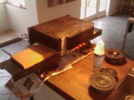

Så bliver der limet
Endnu engang er en solid Acurus forstærker en ven i nøden
Så fik jeg smidt enheder og tætpakket dæmpemateriale i og er klar til målinger.
Det er herfra jeg får brug for noget hjælp

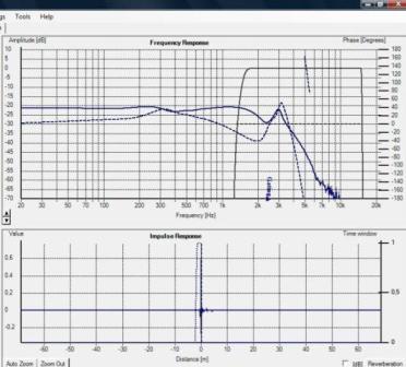

Her er så en måling af de to bas/mellemtoner i parallel. målt ca. en meter fra enhederne.
Solid blå er frekvens respons, stiplet er fase og den sorte er bare en indikator på målingen til diskanten. Denne måling er fra 100 til 3500Hz
I min verden ser den fornuftig ud, men er den brugbar til senere at kunne lave et test delefilter?
Jeg har brugt holm impulse, jeg skal prøve om jeg kan få bedre billeder så det er til at se bedre.
Når jeg bruger min oldschool tonegenerator på både bas/mellem og diskant og lytter kan jeg skyde en delefrekvens til at skulle ende et sted mellem 2,3 og 2,8Khz selvom diskanten kan gå temmeligt lavt(1600Hz uden tydelige forvrængninger og store udsving i lydstyrke). Men nu skal det prøves med rigtige målinger og hele molevitten

Det potentielle problem med, at bas/mellem enhederne sidder langt fra hinanden er, at det optimale lyttefelt bliver snævrere. Man skal sidde mere direkte foran centeren for at få den rigtige lyd. Hvor stor den praktiske virkning er, må bero på lyttetest.
