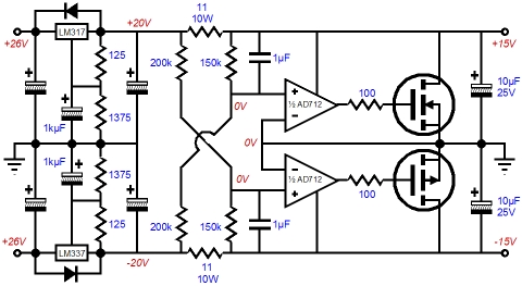

Imens den svindende aktive gruppe af DIY folket forsøges overbevist om at alting er ligegyldig - alt lyder ens - får jeg lyst til at
kaste en strømforsyningsløsning ind i snakken. Shunt-power supply, som man sjælden ser anvendt. Eller omtalt. En af dens
forcer er ikke kun at udglatte forsyningsspændingen fra strømtilførselen men også at udglatte (reducere, fjerne) støj fra
elektronikken den forsyner med strøm. Nedenfor et principdiagram.
