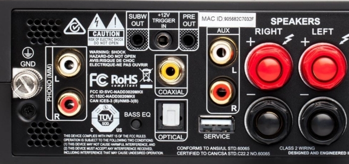

Hej , er nyt medlem og håber at jeg kan finde svar på mit ?.
Har en NAD D 3020 v2. Jeg tænker at købe en DAB+ adapter og bruge til denne, men er usikker på hvilken ind-udgang jeg skal bruge. Der en optical
indgang som er dedikeret til mit tv, så er der en coxial mulighed og sidst en phono indgang. Kan jeg bruge coxial indgangen ?

Hvis DAB+ har en coaxial digital udgang, så kan du bruge coaxial indgangen på 3020. Hvis DAB+ har en analog udgang, så kan den tilsluttes
til aux indgangen. Coax vil bruge converteren i 3020, og aux vil bruge converteren i DAB+ (Hvis den har sådan en). Prøv begge dele, og find
ud af hvilken converter som lyder bedst. Phono indgangen er til pladespiller, og den kan ikke anvendes til andet end pladespillere.

Glimrende forklaring, Highmass, men for lige at udelukke evt. misforståelse.
Herhjemme (Gud bedre det) kalder mange RCA stik for Phono stik.
Så til trådstarter: Hvis du har 2 RCA stik bagpå din DAB (hvid/rød eller sort/rød), kan de bruges til 2 tilsvarende RCA stik
på din NAD. Som Highmas allerede har sagt: AUX, Tuner; CD, Tape in, eller tilsvarende.
Er der 2 RCA stik på din NAD mrk. "Phono", er disse kun til pladespiller

Tak til Jer der har svaret. Jeg er bekendt med at Phono/pladespiller indgang er no go. Derfor spørger jeg også kun til Coaxial .

Benyt AUX indgangen, Analogt signal.
Kan du skifte mellem optisk og coaxial digital indgang på forstærkerens indgangsvælger har du mulighed for at tilslutte
en DAB modtager med Coaxial digitaludgang og derved anvende forstærkerens DAC. Er det ikke muligt at skifte mellem
optisk og coaxial indgang kan du være heldig at de to digitale indgange kan anvendes på skift ved kun at tænde for det
ene af de to digitalt tilsluttede apparater.

Sendt: 23 November 2021 kl. 08:21 | IP-adresse registreret
Kochens skrev:
Der en optical indgang som er dedikeret til mit tv, så er der en coxial mulighed og sidst en phono
Ja, du kan bruge coax indgangen.

Kaj, desværre er aux brugt til cd afspiller. Men det sidste du skriver lyder spændende.
