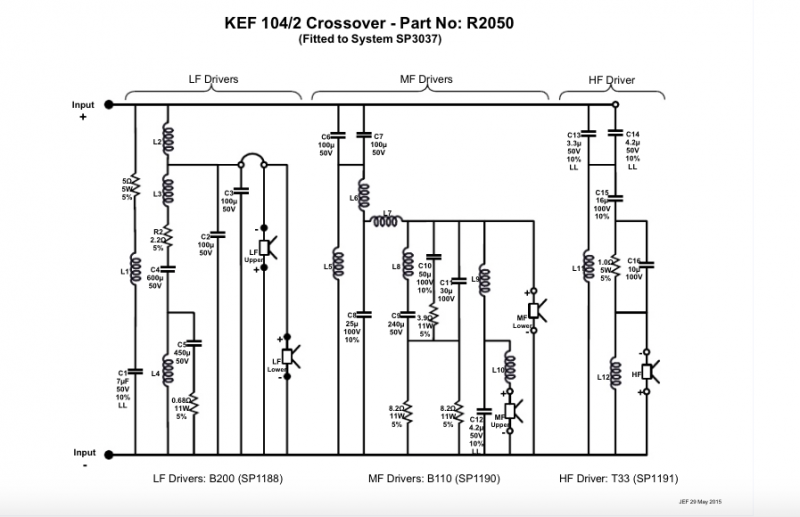

Mon det kunne lade sig gøre at ændre delefilteret i højtaleren, til at efterligne Kuben. Jeg tænker delefilteret med vilje er sat til at skære ved 55hz. Siden at højtaleren kan “tvinges” til at spille ned til 20hz med noget elektronik i signal vejen, er den jo istand til det…
Ku det være fordi de kunne tjene penge på at lave og sælge Kuben til forbrugere istedet for at lave en måske “lille” ændring i delefilteret?
Det vil sikkert ændre på at højtaleren ikke længere kun er en 4ohms belastning… jeg ved det ikke.. men det kunne være ret interesesant hvis man kunne ændre i delefilteret og få noget ligende det Kuben gør. Den booster måske signalet…
Jeg har bar ikke forstand på delefilter beregninger, men der findes måske programmer som kan gøre det??

Hvis du kan ændre delefilteret - det passive i højttaleren - så det udfører det samme som Kuben vil jeg foreslå dig at ansøge om
at blive chefingeniør hos KEF eller en anden stor anerkendt producent. Du kan være helt sikker på at det ikke er mulig. Med
mindre du vil sænke højttalerens effektivitet med samme værdi som du øger basniveauet.

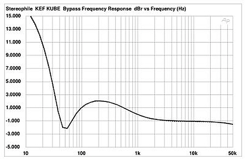

Kigger du på diagrammet og frekvensgangen over Kuben bør du indse at det ikke er et spørgsmål om at score en øget indtjening
men et oprigtigt ønske om rette op på kommentarerne der er faldet til højttalerne, som skulle være en reference for al fremtidig
produktion af højttalere på KEF fabrikken.
Så nej, Rosdam - Kuben er ikke lavet for at tjene penge. Og frekvenskarakteristikken kan kun teoretisk laves med passive
komponenter.

@Rosdam.
Du kan jo starte med at lave et passivt filter som følger denne kurve og montere det mellem forstærker og højttaler

Hvis vi antager, at filteret med vilje skulle skære af ved 55Hz ville der indgå mindst EN kondensator (læs: flere) i
serie med basenhederne, hvilket ikke er tilfældet, som du ser. Frekvensforløbet i det laveste basområde er resultatet
af den specielle push-pull konstruktion. Kubens opgave er at rette frekvensforløbet så den samlede frekvensgang
kommer indenfor de meget snævre tolerancer referenceserien var tiltænkt.

Trådstarter bruger ROON. Må jeg gøre opmærksom på at ROON indeholder nogle avancerede DSP-funktioner som helt sikkert gør en MiniDSP overflødig,
og det samme bør gælde Kuben.
DSP-funktionerne tilgås her:
Prøv det, hvis du da ikke allerede har rodet med det.

Det er yderst brugbart. Også til dit projekt. Den frekvenskorrektion som Kuben laver kan du sagtens lave i ROON DSP. Det hele
foregår i det digitale domaine på ROON serveren inden konverteringen til analog på din(e) endpoint. Så du sparer ‘bokse’ i din
musikkæde
Du kan sende mig en PM hvis du kommer forbi Aarhus S. på et tidspunkt. Så giver jeg en demo.
