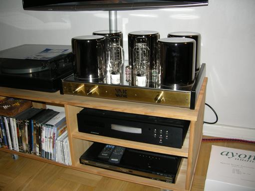

Stemningsbilleder fra en MEGET stille stue, mens rørslæden bliver justeret

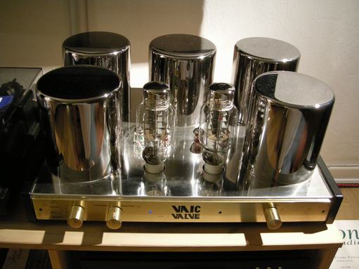

Lidt news fra værkstedet.
Indmaden får lidt af en opgradering med nye og bedre kondensatorer, modstande, hardwire og så bliver stelforbindelsen lavet som en stjerneopsætning.
Så får kæresten heller ikke blomster i denne mdr.

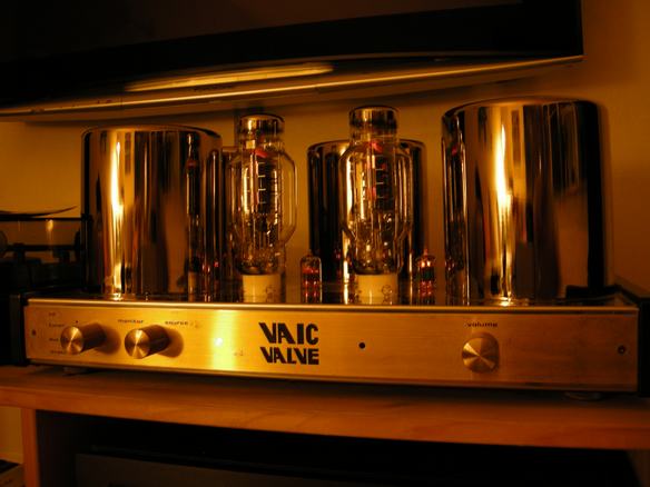

Ifm. med mit skift til Ayon 32B-S rør, skulle VAIC'en justeres og fik samtidig en kraftig opgradering.
Højspændingsforsyningen: Fast ensretterdioder, Polypropylen filterkondensatorer i alle kredsløb på 320uF/720v.
Bias forsyning: Fast ensretterdioder og forbedret mekanisk stabilitet.
Audiodelen: Overføringskondensatorer i olie/papir og Mundorf Supreme, Polypropylen afkobling, katodemodstande skiftet til filmmodstande, stjernestel m. forsølvet kabel, indgangskondensatorer fjernet, glødespænding justeret til 5,00v +- 0,05v.
Dette var det meste af opgraderingen. Udgangseffekten er justeret ned til 2x15w kl.A, dog kan rørene give 2x23w kl.A.
Ændringer i lydbilledet:
Jeg har knap hørt en hel CD (Eva Cassidy - Live at Blues Alley) og kan umiddelbart konstatere, at bassen er strammet godt op og instrymenter og stemmer er bedre defineret. Nu må dagene gå med finlytning.
Næste projekt (når jeg får lov):
DIY strømkabler til forstærker, CD og strømskinne.

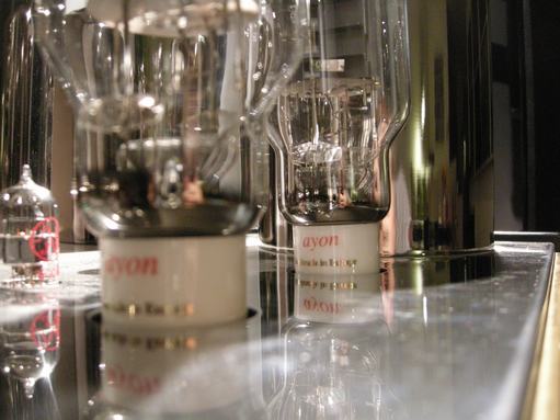

Her lidt billeder af VAIC'en med de nye Ayon rør.
Et aftenbillede!
Det var vist det for denne omgang.

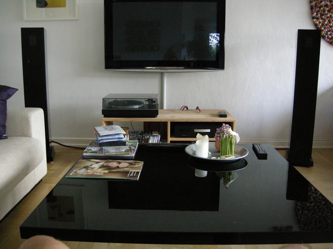

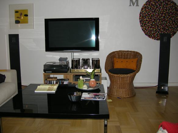

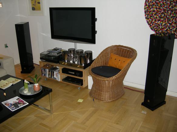

Et sæt nye billeder med anden højttaler opstilling. De er nu opstillet i en ligebenet trekant, som måler 270cm på alle sider.
Før stod de 215cm mellem højttalerne og 270cm til sweetspot.
Here goes:

hej thor
er det blevet bedre med større afstand....
din tur til bent lokkede ikke til at købe hans nye topmodel.......
mvh john

Jeg havde ikke i min vildeste fantasi troet, at lyden ændrede sig så markant. Stereobilledet er helt klart blevet bedre og vokalen er blevet skræmmende nærværende (på den gode måde). Hele mellemtoneområdet er bedre deffineret, og jeg hører en del flere detaljer nu, end ved min tidligere opstilling.
En skam at det ikke var sådan du oplevede det, da du var forbi til et lyt.
