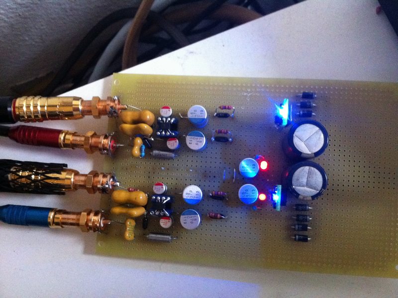

Hejsa. Engang imellem laver man noget som bliver så godt at man skal bare dele glæden med andre. Jeg har lige bygget en lille OPA baseret (OPA827) MM RIAA.
Det er brugt 0,1% modstande, silver mica caps, solide lytter og NewClassD stabilizatorer.
Resultatet.... jo.. hvad skal jeg sige... jeg er sgu glad.....

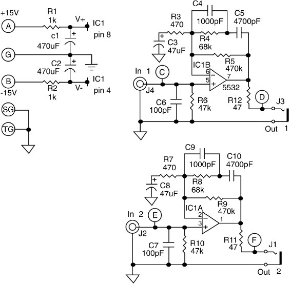

Vil du dele diagrammet med os andre ? Ser godt nok lille og smart ud.
Efter at have mislykkedes med andre projekter søjer jeg stadig en lille Riaa (men god) til at sætte op i underpladen af min Rega.
Ningbo
panos
Eget valg!
Bruger siden: 19 Oktober 2004
Indlæg: 1345
Sendt: 28 September 2011 kl. 21:08 | IP-adresse registreret
Diagrammet er ikke andet end hvad man kan finde i diverse datablade for operations forstærkere.
Dog fandt jeg den her som virker mht riaa eq. ret  godt.

Jeg har faktisk lavet 2. Den ene er med en DUAL opa, der leger jeg med 2*827 på en brown dog adapter. Den anden er den på billedet.
Den med de enkelte OPA er bedre, dog jeg har et problem. Det er somom den oscillerer engang imellem. Det må være et eller andet jord sløjfe... Nogle ideer?

Måske skal jeg skrue forstænkningen lidt ned? den giver ca.60db ved 470ohm/470K kombination, måske er det for meget?

Ja, du kan roligt skrue noget ned for gain. Det vil også hjælpe på evt. selvsving. Til RIAA skal du bruge 40dB (+20/-20dB
omkring 1kHz) og det fratrukket din 60dB giver så en forstærkning på 40dB. Det kunne du da godt reducere 10 - 15dB sååå....
Det må du vurdere ud fra udstyringen af dit linie trin i forhold til cd etc...
MM riaa med 60dB gain -  Hillemænd da :)
hvis din pickup giver 2mV ud er du oppe på 2volt ..........
(ellers er den da sød)

Jo......:)... Min pickup giver mere... og ja.. den spiler højere end CDen...
Jeg må lege igen...:)

Så... Nu er 470Ohm erstattet med 1Kohm... OPA 637 er stadig irriterende, den fanger støj fra armen, når det ikke er noget signal på. 827 er mere venlig.
Efter formlen G=1+R9/R7 (så det passer i diagramet) er min gain næsten halveret. Den er til at holde ud men skal endnu længere ned.... det må vente da jeg ikke kan lamme... fruen sover...:)

Jeg tror at jeg skal op til 1K6 for at få en passende gain til min rega exact...:=)

jan_stevns skrev:
Ved 1kHz må det give 200mV (40dB gain)

OK, tak. Jeg er gået op til 1k5, og fandt ud af at jeg kørte med en korsluttet solid tantal.. derfor gik 637'eren i selvsving. det ser god nu, jeg kan dog ikke skrue op..
