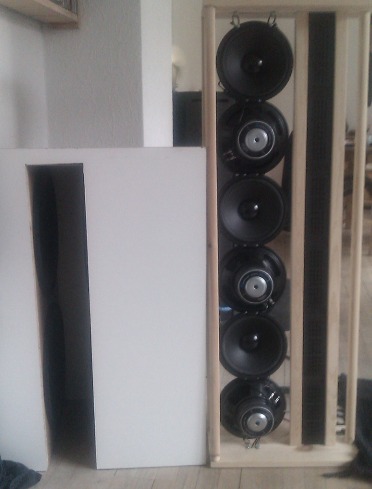

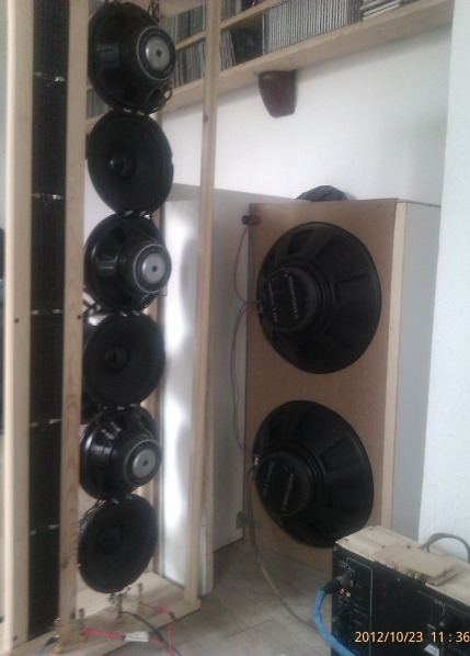

Her er mit nye projekt dipol-line array højtaler. Det består af en Slot Loaded OB a la Nelson Pass som
består af 4 x 15" som spiller 20-400 Hz, 6 x 8" fra 400-1000 Hz og 6 x B&G Neo8s fra 1000 og op. X over er 48 db.
Et sjovt projekt som faktisk virker, hvis man benytter lidt digi EQ her og der . Grundet dipolers udstålingsmønster (8tal der ligger ned) minimere man reflektioner fra side vægge og med line array kan man opnå høje lydtryk uden dynamisk kompression.
Her er link til Nelson Pass: http://www.enjoythemusic.com/diy/0911/slot_loaded_open_baffl e_speaker.htm
Jeg leger selv lidt med hans ide, hvor man med nogle hængsler kan juster åbningen.
Kom gerne med kommentarer og spørgsmål ...
Hilsen Sebastian

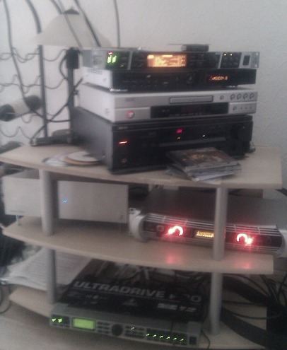

Som lovet et billede af mit setup.
Intet exotisk her. Almindeligt standard udstyr, cd'en/dvd Bluetinum vil nogle måske endda ikke kalde for hifi
cd-dvd Denon 1920
En skod Bluetinum til noget mp3 afspilning
Behringer Ultracurve deq 2496 RTA, + behringer målemikrofon
Behringer Ultradrive dcx 2496 delefilter, peq, fase, time alignment
Denon DAP-2500A (digital forforstærker)
Jeg kører tri-amp:
Hypex D.S 8.0 til bassen. 2x800w i 4 ohm. Jeg har parallel koblet de 4 15" subber, nogle MHB 15 købt billigt i tyskland, så de er på ca. 2 ohm
Behringer Inuke 1000 DSP 2x300w i 4 ohm. Jeg har parallel koblet 3 x 8" Goldwood GW-8024 bas som er i serie = ca. 5 ohm.
Acoustic Reality earTwo tror jeg 2x250w i 4 ohm. Jeg har parallel koblet 3 x B&G Neo8s som er i serie = ca. 5 ohm.
En ormegård af DIY kabler med ok standart stik.
Altså ikke noget fancy...Behringer er jo faktisk et billigt pro mærke, men det kan trylle, i hvert fald i mine ører
Vh Sebastian

Kan godt lave nogle målinger på et tidspunkt. Basenhedens Fs falder lidt og Qt stiger lidt pga af Slot Loaded princippet, hvilket hjælper dybbassen. I teroien skulle man også opnå højere gain (omkring 6 db tror jeg) men det har været debatteret heftigt om det også passer. Se evt. på DIYaudio forummet. Måske Eminence Alpha 15 passer bedre til et dipol-åben baffel system, men jeg har givet under en 1/3 del af prisen for mine MHB 15 subber, så what the F...
Der er hævet 6.5 db ved 31 hz i subbassen + lidt her og der. 25 hz er fint med, faktisk er den dæmpet med 2.5 db.

Ja de ligner meget, men Celestion enhederne har ikke den smalle sprække som lyden bliver presset ud af.
Arealet på mundingen i ripol skal som tommelfingerregel være 1/4 af membranernes areal så lydtrykket accelereres op, lidt
ala AMT princippet. Bagsiden har sø større munding, og derved ikke samme forstærkning. (Forstærkningen er afhænging af
afstanden.)

Mit umiddelbare gæt er, at du deler dine basser for højt. Jeg er ret overbevist om, at du får nogle resonanser et sted mellem
175-200 Hz (kvartbølgelængden af dybden af 'slot'et) - med andre ord lige midt i det frekvensområde du bruger dem i.
Til top Vis Chabang's Profil Søg efter andre indlæg skrevet af Chabang
schlager
Bruger siden: 20 Februar 2007
Indlæg: 319
Sendt: 27 Oktober 2012 kl. 10:07 | IP-adresse registreret
Hej Chabang, jeg har lavet et stort dyk i lige præcis det område med en parametrisk eq, så når jeg spiller lyserød/hvid støj så ser det fint ud. Til gengæld skal jeg have dæmpet indersiden af bas chassis'et med filt og ydersiden med resonans dæmpende gummi. Mellembasserne får samme tur, da de også har givet bi-lyde (resonans) ved høje lydtryk. Fik nogle dumme beam lyde omkring 300-500 hz så jeg har også rodet lidt med delefiltret. Det er jo fordelen ved digitalt legetøj at man ikke behøver så meget teknisk og teoretisk viden, man kan lytte sig frem, da man lynhurtigt kan ændre en given parameter. Jeg kan også mute kanalerne så jeg præcis kan finde ud af hvorfra et given problem opstår.
