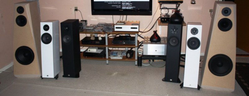

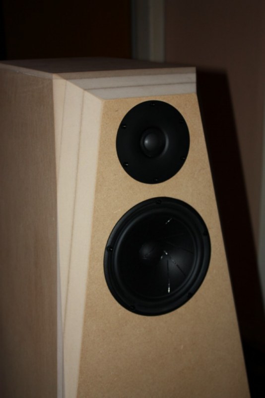

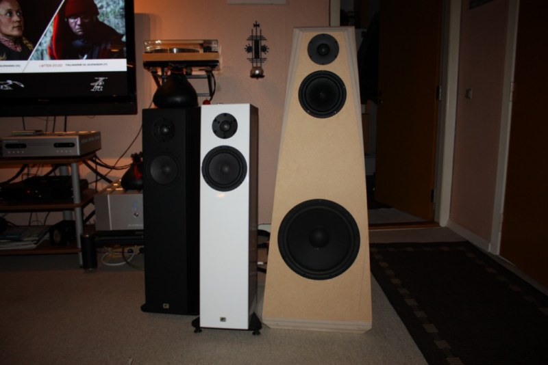

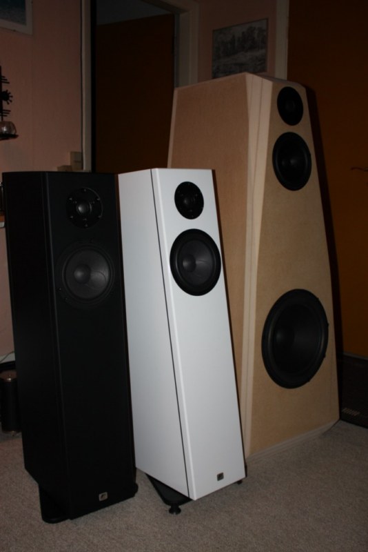

Vi har nu samlet denne højttaler med Scan Speaks 13" bas. Omkring bassen kan nævnes at den sidder i en 50mm baffel og med 9 x 5mm maskinskruer. Bassen har kvaliteter, det er sikkert. En følsomhed på 90DB og kan gå ned i 18hz. Vi har valgt at sætte den sammen med den nye revelator beryllium diskant og en ligeså 18W som mellemtone.
Mvh Gert Madsen

Dette er jo en prototype,som ikke er færdig endnu,de spiller lige nu med et tilspilningsfilter 6db. en 3,9mh spole til bassen og en 1,6mh spole og 78uf cond.til mellemtone,4,7uf og 5,6ohm til diskant,så enhederne kan få noget motion inden vi måler på dem,men allerede nu er der ok lyd i dem,så med det rigtige filter skal de nok komme til at synge.Den 13" bas kan altså andet end subbas.
Mads du og Tommy kommer bare jeg har kaffen klar.
Leif.
Mvh Gert Madsen
