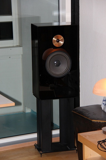

Jamen så vil jeg lægge ud...
Jeg har et sæt Audio Note J/spe højtalere.
De er forsynet med diskant med udblæsning på bagsiden samt messingbaffel på diskanten.
Delefilteret er med Black Gate.
Mit næste mod er at de skal forsynes med et ekstra sæt spe-kabler (sølv) indvendigt.
Det skulle gøre toppen endnu bedre.
De nye kavbler sættes blot sammen med de gamle af samme slags.
Kan ikke vente...

Så fik i lige billedet af mine Audio Note J/spe med...

FelixTheDane skrev:
hej der Felix, jeg kan se du har den samme frondt bafel til diskanten som jeg har, jeg har gjort hullet støre så det har samme hul som træ baflerne, giver en bedre sammen spil med din bas/mellemtone, så vis du kenner nogle der kan og har en drejebænk så få hullet lavet lidt støre. du kan se bag på baflen hvor langt du kan komme, du må ikke over skride den kan der er, håber du forstår det jeg har skrevet
der er lige en anen ting med din diskant og det er at når du har fået udboret magneten og lavet den udluftning bag til så passer din suge kres ikke mere, den er bygget til at den skal arbejde så den rette på diskanten egen resonans på 1066hZ

Nhj4.
Tak for inputtet.
Nu har jeg ikke selv lavet disse mods,men jeg har dog en betydelig forventning om at der er taget højde for ændring af egenresonansen.
Jeg vil overveje at bore hullet op, men på den anden side savner jeg intet pt.
Det hele hænger fint sammen, men tiden må vise om der er grund til at ændre på baffelen.
I øvrigt bliver basserne nok blå i løbet af et par år.
Jeg overvejer et sæt med de store magneter, men under alle omstændigheder er der en del at hente i de blå hempenheder, har jeg ladet mig fortælle.

FelixTheDane skrev:
Nhj4.
Tak for inputtet.
Nu har jeg ikke selv lavet disse mods, men jeg har dog en betydelig forventning om at der er taget højde for ændring af egenresonansen. nej, desvære
