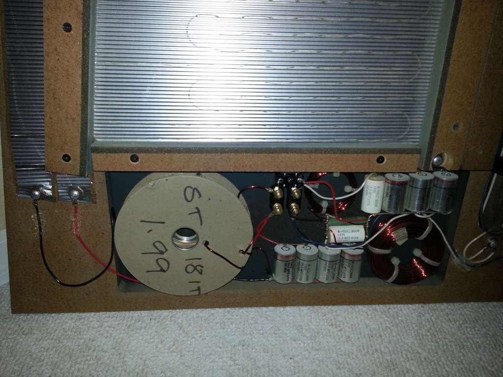

He he, nu tænker jeg at nogle nok vil mene, det da må være forventeligt med lidt snerren/raslen/buzzing fra et 24 år gammelt sæt Apogee...Hmm ja måske. Basmembranerne på store, og specielt gamle panelhøjtalere, er jo mildt sagt berygtede for den slags mislyde...
...men den snerren jeg hører fra venstre højtaler, kommer faktisk fra den store spole i delefilteret. Denne er efter sigende håndviklet på en slags paprulle med en kobbertråd på 12GA (ca. 2mm). Hvis jeg trykker hårdt på den, stopper den med at snerre.
Jeg blev faktisk lidt overrasket, da jeg pillede frontcoveret af, og fik identificeret mislyden. Jeg vidste da godt at spoler kunne brumme og sådan, men at de kunne larme så meget, havde jeg ikke drømt om.
Jeg har selvfølgelig Googlet lidt på det, og også fundet dette produkt, der vist er lavet til netop dæmpning af spoler og elektronik.
http://www.alliedelec.com/search/productdetail.aspx?SKU=7012 5546
(OBS. kan ikke få den til at indsætte et hyperlink ordentligt, og en simpel "Paste" af URL'en, bliver ved med at indsætte et mellemrum imellem 7012 og 5546 ? Det skal der ikke være...)
Er der nogen der kender til et tilsvarende produkt, der kan købes i Danmark eller i EU ? ...eller måske har et andet løsningsforslag.
Jeg har selv tænkt på at løsne spolen, og pille papsiderne af. Derefter så fastgøre en mængde plaststrips stramt omkring kobberet, men jeg er bare i tvivl om det er nok.
I øvrigt har mine Stage højtalere vistnok fået skiftet både bånd og basmembraner i Tyskland, for nogle år siden. Muligvis til CNC-skårede bånd af Australske Graz.
Under alle omstændigheder er alle enheder i fin stand, og skumstykkerne langs bas'erne er heller ikke smuldret væk.
Mvh. Martin Roerup.

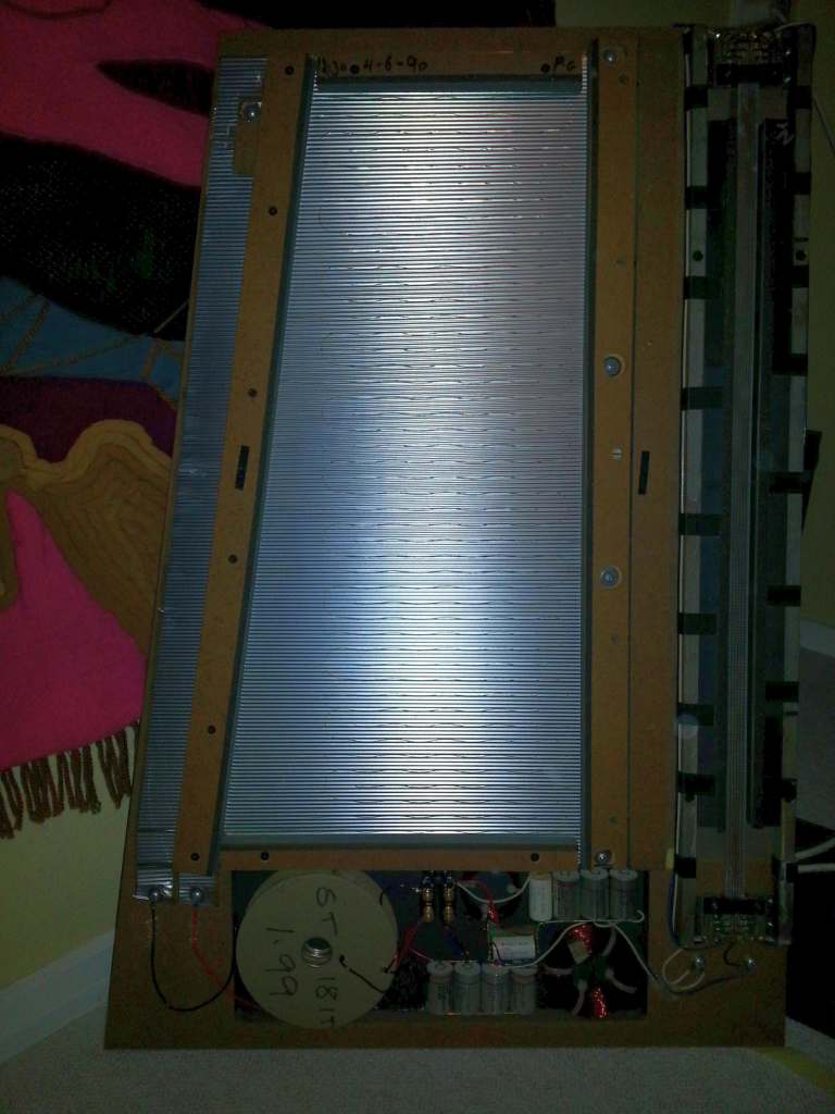

Her er i øvrigt lige et par billeder...

Selv den mest slemme trafosnerren kan dræbes med Tectyl/Dinitrol (den tykke). Det koster ikke det blege, og wn slat kan erhverves for en
kanelstang/borgmesterkringle hos diverse rustcentre:)

Det lyder som et fint tip her, mange tak :-) ...
Dog ka' jeg vel så regne med at "skidtet" stinker i flere uger efter. Det har min bil i hvert tilfælde gjort hver gang den har fået en Dinitrol behandling.
Må nok hellere lade spolerne dampe af i et par dage eller mere udendørs. Den lugter bestemt usundt, den kære substans, og mine Apogee's står i mit soveværelse...
Er der nogen der har nogle andre ideer, der ikke medfører at jeg skal undvære højtalerne i måske flere uger ? Shellak måske ?

Du er åben for mærkværdige tips, så:
1. Stram spolen op med små plast kabelstrips, tre til fire styks omkr. spolen. Ført gennem midterhullet, vel at mærke!
2. Fat din gamle, slidte male- og/eller bagepensel, og 'mal' spolen med alm., hvid trælim - vær generøs! Efter ca. 12 timer kan du spille med højtaleren, og efter en uges tid er limen tørret meget hårdt.

Mange tak for de "mærkværdige" tips.
Jeg havde selv tænkt på begge, men har ikke hørt om andre der har brugt lim...men hvorfor ikke.
Alm. lim vil vel næppe opløse spoletrådens lak isolering, eller lave anden skade.
Er der nogen der har prøvet lim i spoler, eller evt. vil advare imod det ?
