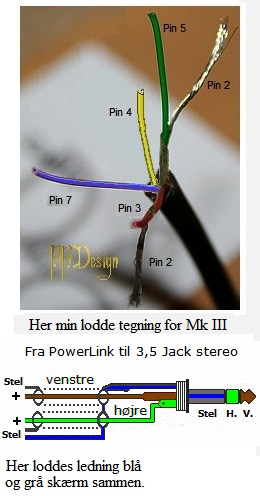

Denne adapter til den første BeoLab 4000. Herfra PowerLink Mk. III kabel til den anden.

Skal så bare lodde sådan et stik sammen som du viser billede af, der er ikke noget jeg skal være opmærksom på?
USB gir selv de +5v osv?
Til top Vis Joker22's Profil Søg efter andre indlæg skrevet af Joker22
Sendt: 17 November 2010 kl. 13:28 | IP-adresse registreret

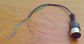

Benyt et PowerLink Mk. III kabel, klip det ene 8 polet DIN stik af, og lod Jack og
USB stik på, så slipper du for at lodde i DIN stikket, som kan være besværligt.
God fornøjelse.

Du kan jo nøjes med 1 stk. sort 0.50 meter PL kabel til 139 Kr og lodde kablet
til Jack + gul & blå ledning til USB på, hvor du klipper DIN stikket.
http://www.av-connection.dk/?PGr=2456&ML=328
Kan du ikke lodde så lær det her.

Alverdens dimser har monteret USB stik, så klip et af et sted, og mål på
ledningerne for at finde +& minus. Træk et stykke KRYMPEFLEX på
ledningen, og lod så gul og blå på. Træk til en flet-strømpe udover
hele kablet, så liner det en milion. Det skal nok blive flot.
