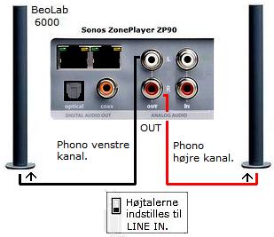

Hej Peter Pan og alle jer andre der læser med. Jeg har læst tråden her fordi jeg står med et sæt Beolab 6000 højtalere som
jeg vil tilslutte, min endnu ikke indkøbte Sonos enhed for at lytte til al min dejlige musik fra min Synology Nas Server. Men...
jeg forstår altså ikke hvad der skal til af kabel(er) for at det kan fungere ordentligt. Det tiltaler mig med den "Ægte" PowerLink
tilslutning Peter pan snakker om. Men hvor får jeg fat i sådan en løsning henne med trigger og det hele. Er her en der vil lave
sådan en løsning til mig? Jeg tør ikke selv rode mig ud i det. Eller findes der en anden løsning der vil fungere som måske ikke
er ægte?
Hvem vil hjælpe?
Til top Vis Kri5toffer's Profil Søg efter andre indlæg skrevet af Kri5toffer
Sendt: 24 April 2012 kl. 20:34 | IP-adresse registreret
Hej Kri5toffer
Da et flertal på denne tråd ikke har haft problemer med Line tilslutning, så prøv det først.
Oplever du samme problemer som jeg tidligere har beskrevet, kan højttaler relæerne
tids justeres på et B&O værksted.
Det eneste du så behøver at købe er 1 Phono/RCA kabel ud til hver BeoLab.
Det kan du finde i alle radio-tv butikker.
