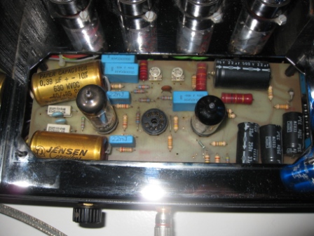

Jeg har lige købt et par monoblokke Michaelson & Austin M200, i rigtig pæn stand og de spiller med kræft og fylde.
Nu bliver man jo nysgerrig, om de kan kommer endnu tætter på den lyd jeg søger.

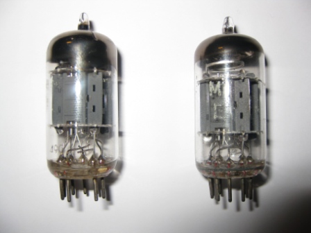

Problemet er at det midterste rør næste igen tekst har tilbage. Her er hvad jeg kan se på røret. MU   TT 3E3 49G og på skrå 361.
Så hvis der er nogen der ligger inde med en vejledning, eller ved hvor informationen findes ud på nettet, vil jeg være meget interesseret.
De 2 andre rør i ”Indgangen” er 12BH7A og ECC83 og effekt rørene er EL34

Hvis du går ind på www.papworthaudio.co.uk under spec på M200 tyder det på at det er 2 stk ecc83 og 1stk 12BH7

Kan godt forstå, at du vil prøve at eksperimentere med lyden, men dét, at du ikke kan se, hvad der står på det ene rør er vel næppe problemet?
Er det fordi, du gerne vil vide, hvad det er for et rør - rent typemæssigt? eller fordi, du gerne vil vide, hvad det er for et rør - rent versionsmæssigt?
Er det fordi du har tanker om at bruge en anden type end et ECC83 eller fordi du tænker på at bruge et andet ECC83 fra en anden fabriaknt eller en anden version fra samme fabrikant?

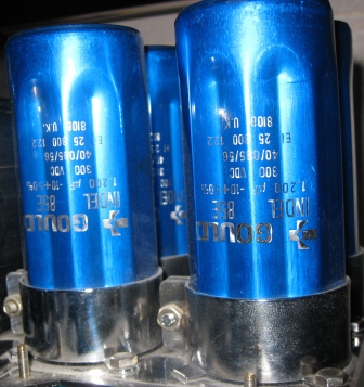

Hej Morten,
Jeg har stereo versionen, TVA-1, den har jeg kraftigt modificeret da den trods voldsom overføringstrafo, var lidt for "træg" efter
min smag. Jeg vil anbefale at du som minimum skifter de store lytter ud. Du kan muligvis idag få elektrolytter dden kan holde til
hele mærkespændingen som stadig kun fylder det samme som de originale.
Det vil stramme gevaldigt op på sagerne når forsyningsdelen bliver mere fast

Sendt: 18 Marts 2012 kl. 13:09 | IP-adresse registreret
Hejsa
Slyd og allanowich:
Tak for linket, var ikke helt sikker på at det var samme konstruktion og var lidt bange for bare at sætte et par ECC83 i, uden at sikre mig at det var de rigtige. (Så måske Mu… står for mullard og E for ECC83)  ;-)
Fredmarantz:
Jeg er meget ny indenfor eksperimentering med rør, så jeg ville bare sikker mig, at det var den rigtige type jeg satte i, så jeg ikke ødelagde noget. ;-)
Så jeg kan være 99,9% sikker på at de rør jeg har afbilledet er et par ECC83. ? ;-)

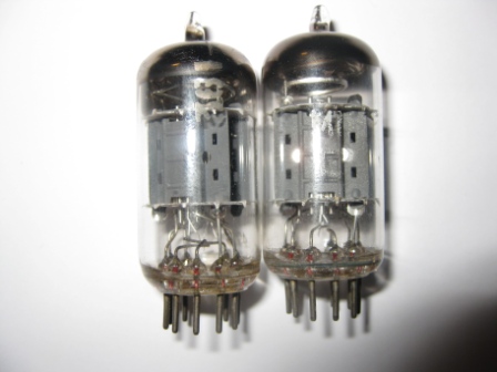

Hvis der skal sidde et ECC83 - og det ved vi jo nu - så sætter du bare et nyt ECC83 i - så kører det. (med mindre det nye rør er helt ude i hampen = defekt)
De rør, som du har afbildet ligner ECC83'ere - endda fra Philips/Miniwatt (der står ikke "MU" men derimod "MI- (Miniwatt)" - men der er godtnok ikke megen skrift tilbage -men måske en ætsekode. Hvis der er tydelig ætsekode, så kan vi se, hvilke rør, der er tale om på billederne - ellers kan det være rigtig svært at se. Fx ligner ECC82 og ECC83 hinanden rigtig meget. .så derfor godt, du spørger, men ingen ville kunne se det ud fra disse billeder alene. - der skal flere tydelige billeder til - og måske er det endda ikke nok.

Hej Freddy
Jeg har kikket på rørene, der står 49G på det ene og (4)3e3 på det andet rør ”ætsekode”, det ligner ikke helt et 4 tal, men det er mit bedste bud.;-)

Hej Flemming
Det er en støre omgang du har haft gang i der, tror ikke jeg er parat til at gå så grundig til værks, men det ville måske være en godt ide at få skifte kondensatorerne.
Ved du evt. hvor jeg kan købe dem, kan se at Patworth M200 er sorte, det ville da pynte. ;-)
Der står:
Gould Indel 85E
1,200 uf -10 +50%
300VDC
40/085/56
EL 25 600 122
8106 U.K
Mvh. Morten
