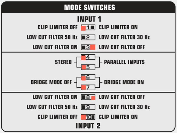

hej alle, håber på at kunne få lidt hjælp til mit lille problem.
det her er mit setup
HØJTALERE: 2x Cerwin vega Clsc 215
FORSTÆRKER: Behringer: ep 4000
forforstærker: audiolab 8000 AV
mit problem er min Behringer: ep 4000. bag på den er der nogle mode switches og har prøvet at finde ud af hvordan jeg skal
sætte dem men kan ikke helt finde ud af hvordan de skal være når jeg har 2x Cerwin vega clsc 215 Højtalere

Hej,
Vil tro de skal stå som vist på dette billede
/Peter Storgaard

Jeg ville gøre det lige omvendt.
LOW CUT FILTER OFF
CLIP LIMITER OFF
Hvis du skal have LOW CUT FILTER på, ville jeg vælge 30Hz og ikke 50Hz.

problemet er hvis jeg gør som på billedet, er det kun den ene højtaler der spiller og det lyder ikke super godt
godt
Det lyder underligt, hvis du følger billedet burde den være sat op til Stereo.

nu har jeg experimenteret og hvis jeg sætter den på.
1-R
2-L
3-L
4-L
5-L
6-R
7-L
8-L
9-L
10-R
har jeg fået den helt klart bedste lyd/bass indtil videre.
1-R
2-L
3-L
4-L
5-L
6-R
7-L
8-L
9-L
10-R
Altså PRÆCIS som på billedet.....  Næh vent lige lidt. 6'eren giver ingen mening....?

Til almindelig stereo skal du vist køre den :
-Jan@tecdata.dk
saga
Bruger siden: 07 Maj 2012
Indlæg: 9
Sendt: 11 Maj 2012 kl. 20:01 | IP-adresse registreret
Lige præcis

saga skrev:
Lige præcis
Præcis hvad jeg har sagt fra starten.....
Hvis Switch #6 skal være ON, for at du får stereo, så er den helt gal.
Til top Vis Bulletdodger's Profil Søg efter andre indlæg skrevet af Bulletdodger
jan_stevns
Indlæg: 3852
Sendt: 12 Maj 2012 kl. 09:30 | IP-adresse registreret
Det er et ret tåbeligt switch layout -  enten har man alle switches "on" pegende samme vej, eller man forvirrer folk.

jeg ved virkelig ikke hvad der er galt men har prøvet alle forslag, og den eneste måde jeg kan få det til at lyde godt og få dem
begge til at spille er ved at sætte switch #6 til højre. men når switch 6# er til højre er det heller ikke begge højtalere der spiller
lige højt, men der er ikke stor forskel.

eller nej vent. jeg kan godt få dem begge til at spille uden at have switch #6 til højre men det er som om at uden den til højre
er der bare ingen bass

Det lyder faktisk som om du har fået vendt plus og minus forkert på den ene højttaler eller der er brugt forskellige "pinde" i XLR
stikkene til indgangen
