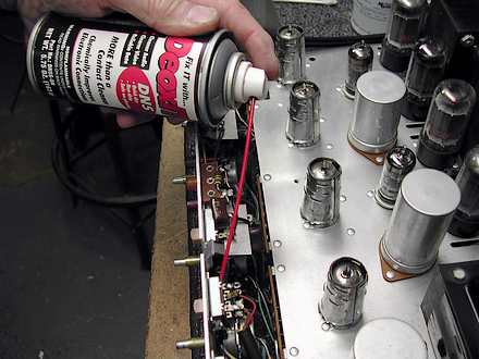

Man skal bare lige være opmærksom på at der er forskellige udgaver af dette "vidundermiddel". Jeg er ret sikker på at de alle har samme tis-i-bukserne effekt i større eller mindre grad.
De virker fint lige når man har brugt det. Men det kræver bevægelse i potmetret for at effekten holder. Meget bevægelse endda. Ellers begynder vidundermidlet nærmest at suge knitren til sig.
På tone- og balancekontroller bør man ikke benytte dette middel, med mindre man hver eneste dag bruger disse knapper meget.
På volume-knappen går det måske an, men forvent at det efter et stykke tid vil knase gevaldigt oppe i det område hvor man kun drejer knappen til når der rigtig skal være fest.

Jeg kan varmt anbefale følgende cocktail til knasende kontakter og potmetre:
Start med kontakt 60 - det opløser belægninger og frigør støv og snavs.
Herefter en tur med Kontakt WL. Resterne bliver skyllet ud af kontakter og potmetre.
Herefter er der nul knas og skrat.

Hvis jeg husker ret, er Kontakt 60 ret så udtørrende
Iflg Kontakt kemie er der tale om en 3-trins-behandling:
Kontakt 60 - opløsning af skidt/rensning
Kontakt WL - udskylning
Kontakt 61 - beskyttelseshinde
http://www.kontaktchemie.dk/Produktoversigt/kontakt_wl.htm
men så sælger de jo også hele 3 produkter
Jeg har nu også haft stor fornøjelse med Finsprit og/eller Cramolin

Først isopropylalkohold til at rense med.
Og så lugtfri petrolium til at beskytte og smøre med. Det dur... Og hvis man har det i en lille sprøjte eller lign. så virker det 1000 gange bedre end alt det spray pis.

Ja og så kan det olie fint trækek støv til sig igen, rigtig god ide, jeg ville nødigt have renset noget ved dig, jeg håber ikke du lever af at lave sådan ting.

Ude i industrien bruger vi typisk kontakt 60 eller ligende uden smørrelse (dvs. ingen silicone, olie dvs. olie er også petrolium dvs. intet af det hellere).
derefter bliver det renset med isopropyl bagefter, dette funger, uden problemer, jeg har i nu ikke haft nogle problemer, med de enheder vi sender retur til kunderne, og hvis det ikke er nok at rense så skifter man tingene.
husk at motionere potmetere hele vejen en masse gange, så der bliver renset godt og grundigt, samt husk at lade tingene tørre, så de ikke skaber forbindelser til ting som ikke skla have forbindelser.

Jeg har hørt at kontakt 60 kan ødelægge mere end det gavner hvis man "glemmer" at skylle væk
Jeg bruger GRF kontaktspray og skyller efter med WD 40 - nogle gange gentager jeg processen
mange "dårlige" oplevelser med kontaktspray tror jeg er pga forlidt kontakt motion under rensningen
kontaktspray - heftig skrue/trykkeaktivitet i 60 sec - wd 40 - rigligt af det spray mens du drejer/trykker - og gentag - sæt forstærkeren i en kasse foret med aviser el. andet for når du har ordnet sådan en med alle trykknapper potmere og kontaker så har du gerne brugt en kvart dåse kontaktspray og en halv dåse wd 40 føre og det bliver ikke i forstærkeren - og grisser på de bonede gulve
jeg plejer efter en rens at have apparatet stående tænd et par døgn i et karantene rum - for det er organiske opløsningsmidler selvom det ikke lugter særligt grimt så er det ikke sundt
Jeg vil dog efter at have læst denne tråd prøve at efterskylle med alkohol - men er jo aldrig for gammel/ung til at lære noget selom jeg efterhånde har haft over 100 forskellige kontainer fund gennem turen

WD40 er bestemt forbudt at bruge i elektronik, det hører hjemme ved automekanikeren. der er scilicone, og olie i produktet det enset du får ud af det er en skidt samler for vildt, WD40 smører med scilicone, og vidst også lidt olie, der må ikke være nogle rester tilbage fa midlet.

Jeg synes nu også at det lyder ret ubehageligt med en halv dåse WD40 i en forstærker. Så er man da sikker på at det hele er smurt godt ind i olie. Om WD40 kan ødelægge noget i forstærkeren bortset fra at fedte det hele til, ved jeg ikke da jeg aldrig har brugt det til andet end cykler. Jeg ville dog ikke turde bruge det. Jeg kan heller ikke helt forstå at du vil skylle kontaktrens, som er beregnet til formålet, væk med et andet smøremiddel, som ikke er beregnet til det. Hvorfor skulle WD40 ødelægge mindre i forstærkeren?
Uanset hvad man bruger til at rense med, bør man dog bruge så lidt som muligt. Der skal kun sprøjtes meget lidt rensemiddel ind i omskifteren for at opløse belægningen på kontakterne. Det der løber ud på printet gavner ikke noget, tværtimod.

hvorfor WD40 - Fordi PRF opløser de belægninger der er på kontaktfladerne men er rimeligt tykflydende hvorfor de efterlader resterne af snavset i en oliesovs inde i kontakterne som efterfølgende på et eller andet tidspunkt vil sætte sig fast i gen.
Efterskylning med WD 40 fordi det er meget tyndere og fordi jeg efter et halvt år ikke kan konstatere gener ved brug af produktet . tværtimod - og da WD40 kan fås på tilbud  til 25 for en stor flaske er det billigt at skylle ud med - man har råd at være grundig.

Det der sker i en omskifter, er at kontakterne angribes af luften og der dannes en mørk overflade. Den overflade opløses af kontaktrens. Nogle typer kontaktrens, bl.a. Kontakt 60, indeholder olie som forhindrer at kontakterne angribes igen. Det samme gør olien i WD40. Har du prøvet om WD40 kan opløse den sorte overflade så du slet ikke behøver at bruge kontaktrens først ?
Selvom det ikke tyder på at WD40 ødelægger omskiftere m.m. vil jeg dog godt gentage den sidste del af mit indlæg :

Jeg bruger iøvrigt selv DeoxIT 5 fra Caig Labs www.caig.com, som anbefales af Audio Research, aner ikke om det kan fås i DK.
