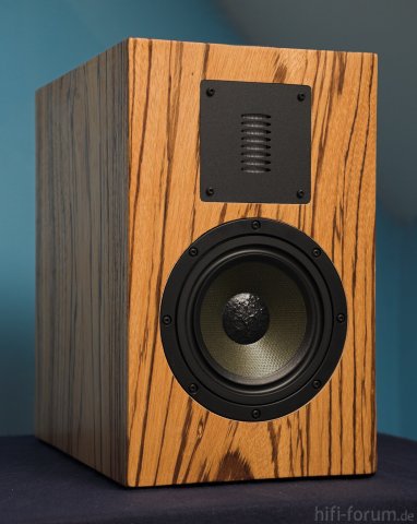

Ikke rigtigt. Troels har et par konstruktioner med bånddiskant.
Men skulle det være ikke-diy:
XTZ 99.26 mkII
Lyd&Bilde anmeldelse
Diy er bare sjovere though

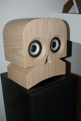

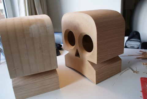

DIY er meget sjovere. Har bygget nogle stykker efterhånden, og vil gerne fortsætte sådan.
Har også leget med lamel byggede kabinetter.

Genialt

Ansigts højtalere
Kan lige forestille mig sådan et par højtalere til ungdomsværelset..hammer flot

Højtalerne "Skulls" blev lavet som et eksperiment. De kom aldrig til at spille ordentligt, men til den ikke så kræsne lytter, et hit. De er lavet med 3" fuldtone enheder med filter der skærer toppen af den ene. Filteret er i øvrigt snedkereret af rabu acoustics. Dog til hans forsvar, var det en serdeles urimelig opgave.

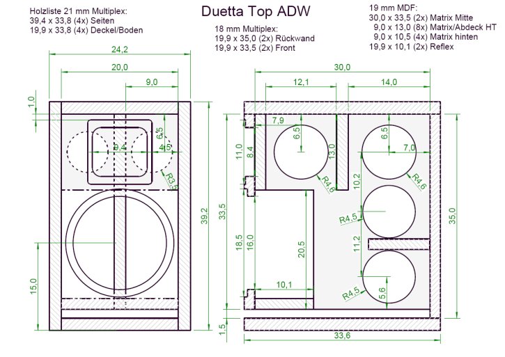

Jeg er stødt på disse i min søgning. De gør virkelig noget ved mig. Rigtig spændende lille sag.
Duetta Top.
Sweet i think.
