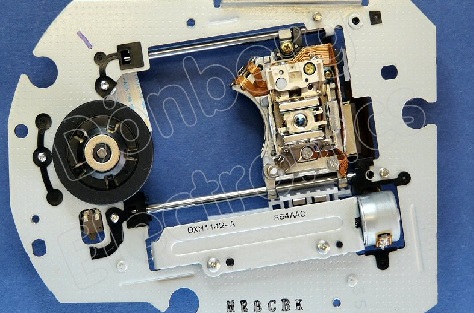

jeg ved at laseren kan være defekt, men er der nogen bevægelige dele , der evt kan renses eller smøres....
kører laseren på en skinne eller hvad...
Til top Vis moller444's Profil Søg efter andre indlæg skrevet af moller444
padfone
Bruger siden: 12 Juli 2014
Indlæg: 67
Sendt: 22 Juli 2014 kl. 10:07 | IP-adresse registreret
Ja laseren/slæden kører på 2 metalstænger og der kan med tiden godt sætte sig noget snavs som kan lave de numre du
beskriver.
Til top Vis padfone's Profil Søg efter andre indlæg skrevet af padfone

Ja jeg tænker også det er motor-systemet der trænger til en rensning. Om det er noget du selv kan ordne må du selv vurdere
Jeg tror at spillen ville lave andre numre hvis det var laseren der trængte til rensning? Det kan ordnes uden at skille skidtet ad
og købe en rense-cd (en cd med nogle små børster på). Eller ved ikke om det er forsvarligt på så lækkert et stykke hardware,
men brugte sådan en med god resultat på en gammel playstation 2.
