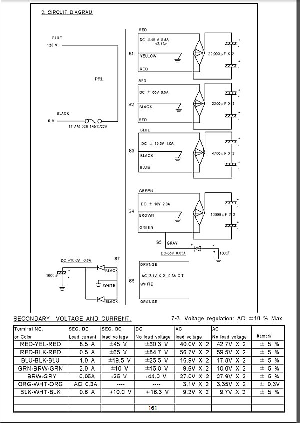

Tonni skrev:
Og så lige en sidebemærkning...I gode gamle dage når man snakkede WV (working voltage) var det ret god latin at hive kvadratrod 2 oven i... Så 90*sqr2=127,27V for at få maks driftsspænding på en lyt...Om det så er muligt at finde en 22.000 uF 130-140 V lyt er jeg ikke klar over. Men kan det findes er det absolut værd at gå efter. Især fordi de originale lyder til at være marginalt dimensioneret når de(n) buler...
God latrin er nu engang at undersøge tingene ordentligt inden man kaster om sig med guldkorn - I den AVR7000 ligger der kun omkring 60volt over de 22.000uF tingester .............
