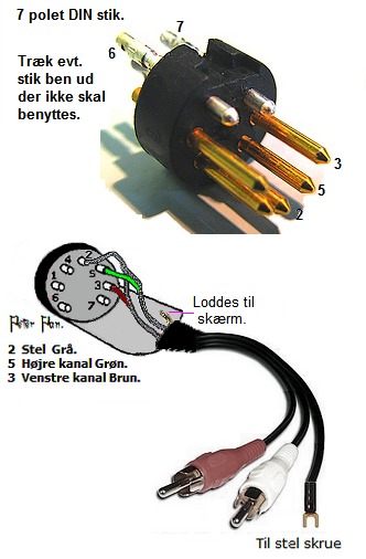

Hej alle. Jeg har tænkt mig at tage en B&O Beogram 4500 pladespiller i brug, som lige nu står og samler støv, da min anden
normale pladespiller er i stykker lige nu. I den forbindelse skal jeg have forbundet pladespilleren, fra hvilken der udgår et powerlink
han-kabel med 7 pinde så vidt jeg kan tælle, til min almindelige forstærker, altså et normalt phono-kabel. Så jeg har købt en
DIN/phono-adapter (http://www.av-cables.dk/din-adapter/5p-din-hun-2-x-phono-ha n-0-2-m.html). Før det hele kan lykkes kræver
det blot at to af pindende skal klippes ud af stikket, så det passer i adapteren - ifølge kabelmanden sker der ingen skade ved at
fjerne dise to pinde, da de blot er til at forbinde b&o produkter). Er der nogle der har erfaringer med det? Og hvilke to af de 7 pinde
er det lige præcis man skal fjerne? Og findes der egentlig en bedre måde at gøre det her på?

Ja ofte findes der en meget nem måde.
Hvis du kigger på de to yderste ben i stikket er der en tynd rille i dem.
Det betyder at de kan skrues ud og gemmes, så du evt. kan montere dem igen senere.
