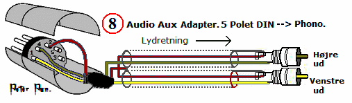

Hej alle.
Har netop fået anskaffet mig en B&O 2200 Pladespiller og der er jo DIN line udgang på.
Er der nogen der har et diagram over hvordan lederne er monteret på stikket?
Jeg ønsker selv at lodde kabelt om til stereo phonostik da jeg ikke gider at bruge penge på et converterled.
Har fundet et diagram på google, er det dette jeg skal gå efter?

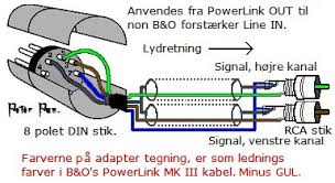

Var dette billede der sku ha været oppe istedet :)
