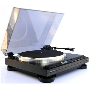

Sendt: 19 Oktober 2014 kl. 13:50 | IP-adresse registreret
Andre rigtig gode begynder pladespiller købt brugt, kunne jo være en Onkyo CP1400, der som ny  kostede 13-1500kr og så Dual CS 505-4. Der er også CS455 fra Dual.

Lyt til forskelligt. Og selv om der er mange REGA fans her, så er den dual 505 - 4, mindst lige så god, og så har den
halvautomatisk. Det er min erfaring at pladespilleren bliver brugt en del mere når den har minimum halvautomatisk
drift, for det er et irritationsmoment at pick uppen bare kører videre i udløbsrillen.
Kik i den blå, der er mange muligheder. Her er et par gode muligheder.
http://www.dba.dk/pladespiller-denon-dp-47f/id-1010498004/
http://www.dba.dk/pladespiller-dual-cs-505-3/id-1010966042/
Jeg har selv haft den første og den er tung og stabil, fuldautomatisk og den spiller rigtig godt med en god pick up.
Men der er mange muligheder, og de fleste er bedre end REGA, for man behøver faktisk ikke at acceptere REGAs
kummerlige betjeningskomfort. Dual er også en god mulighed, ligesom Thorens og flere af de japanske mærker er det.
Det er bare at kikke sig for.
